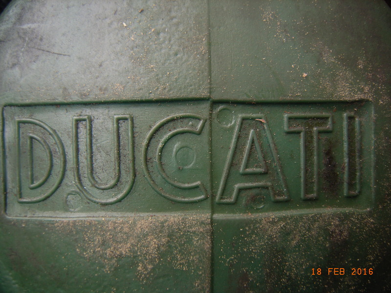

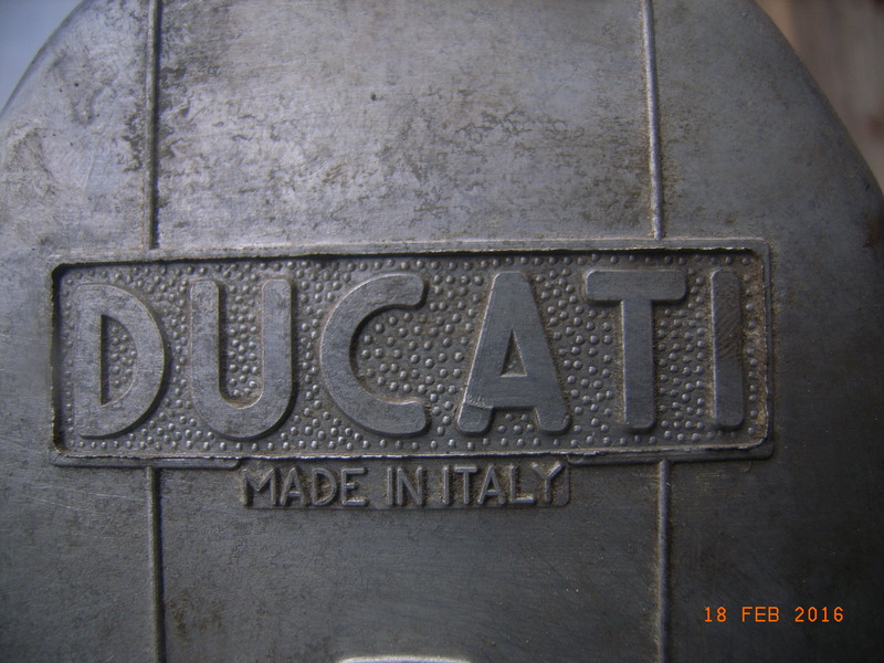

Ich weiß es is a bißerl gemein aber ich freu mich trotzdem....
Wer noch ein bißerl raten will der klickt noch nicht :floet:

Mosquito?

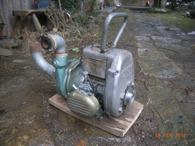

Falsche Fährte, es hat zwar Räder aber wer sagt, daß es fährt :fiessgrinz:

SEHR schön übrigens, das Teil ... :-D

Leider derzeit eher ein Standmotor....
Kolbenringe am Ende bzw. gebrochen....
Mal schauen ob es da noch was gibt...
Uwe
Durchmesser Kolben 40mm
Gesamtlänge Kolben 42mm
Kompresionshöhe 17,5mm
Bolzen 9mm
Ringnuttiefe 1,5mm
Ringbreite 1,5mm

Frag doch mal in Holland an, mir wurde da mit extrawürschten schnell geholfen. War auch nicht teuer.
http://www.thn.nl/DE/kolbenringe/
Einmal mit kleinen L-Ringen, dann noch welche in Normalform, und für die MZ mit 300ccm.

Ich such noch daheim :roll:
Maxi, Solex paßt nicht. Ich hab noch einen Demm-Kolben, den muß ich nur noch finden und diverse Sägen....
Sonst wenn es den Graf noch gibt.....
http://www.graf-motoren.de/uploads/media/Kolbenkatalog_2013.pdf
Unter Ducati S 14 "50 Salice Landm. " paßt eigentlich alles, nur aus "Abmessungen 2" werd ich nicht schlau.... :gruebel:
Uwe
Edith sagt : Du Tr...., das ist die Wölbung vom Dom :gnack:
