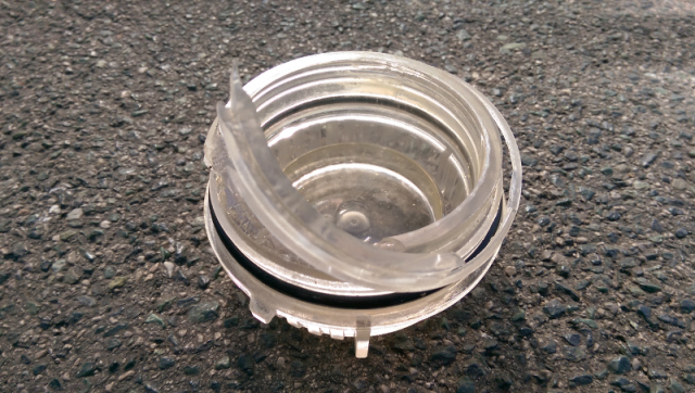

Ein Dazupassendes hab ich für diesen Frust-Thread, ad Markenprodukte.
Heute morgen beim Kaffeeschlürfen ... vernehme leise Pinkelgeräusche aus dem Keller.
Nein, es war kein unausgeschlafener AIA-Kamerad nach durchzechter Nacht. Einen solchen hätte man ja toleriert.
Es war ein hochwertiges, nein, -preisiges GARDENA-Markengerät, ein sogenannter Hauswasserautomat.
Ein Vollidiotenprodukt, vor knapp einem Jahr unter Zeitdruck und mit dunklen Vorahnungen betreffs Standfestigkeit montiert.
Vollplastik. Mit warnenden Hinweisen, die Gewinde jaa nicht zu überdrehen.
Mit Menü, Tasten, LC-Display. Aber ohne die Option, den Maximaldruck einzustellen. Immer volle Pulle.
Also hat das Unding die ganze Zeit mein Hausleitungsnetz als natürlich kaum elastischen Druckpuffer benützt.
Das hätte ja auch gehalten. Nur haben die erzeugten 6 bar samt Druckschlägen irgendwann - heute morgen - den Plastikdeckel vom - Trottelkonstruktion! -
auf der Eingangsseite sitzenden Filtergehäuse geworfen.
Ein halber Gewindegang vom Plastikscheiß (ich weiß, man sagt ABS oder Makrolon oder so) abgerissen, der Rest ging dann schicksalshaft-selbstlaufend.
Bereits nach wenigen Stunden Schöpfen, Schütten, Wischen war der Keller wieder begehbar, berychtet mein Weybie.
Ich werde zum Verkaufsladen dieses Un-Produktes (Zgonc) gehen, mich aufregen, und mir anhören dürfen, daß ich natürlich selber schuld bin.
Der Scheißdeckel kostet knapp 20 Öre. Werde eine Feuchtesensor-Magnetventil-Schaltung dazuinstallieren, um zukünftige Katastrophen abzuwenden.
Nein, ich werde keinen nachgeschalteten Druckreduzierer verbauen. Würde auch nix nützen, die 6 bar im Filtergehäuse blieben dann ja trotzdem bestehen.
Vielleicht wird eine Zerlegung samt reverse engineering des Unproduktes zeigen, ob der obere Abschalt-Druckwert irgendwie verstellbar ist.
Bekommt man heute nur noch Schrott zu kaufen? Ich fürchte, ja.
Und morgen, liebe Kinder, erzähle ich euch von der Marke Mercedes und weshalb ihr diese meiden solltet.
Smart-Dreizylinder-Turbos, mehr verrate ich noch nicht ...
k., angespeist
edith: Bild ergänzt, und der Filterdeckel war eh nur auf der Eingangsseite mit eh nur 2 bar. Darum nur Plätschern statt Rauschen.
Heute Feuchtesensor-Relais und Magnetventil (stromlos geschlossen) geordert.
Der Scheißdeckel

koarrl hat geschrieben: ............ Nur haben die erzeugten 6 bar samt Druckschlägen irgendwann - heute morgen - den Plastikdeckel vom - Trottelkonstruktion! -
auf der Druckseite sitzenden Filtergehäuse geworfen..........
moin auch
Gardena ist nicht Dauerfest, das ist was für ab und an mal den Garten zu bewässern
es gibt durchaus Ganzmetallpumpen gibt es aufm Markt, mit Zenhnder Pumpen bin ich immer gut gefahren
https://www.weinmann-schanz.de/de/de/pid.1143.1219/Suchergebnis.html?search_keywords=hauswasserwerk+zehnder&SearchTab=
und eventuell eine zusätzliche Blase in die Druckseite zu setzen schon das Material
https://www.weinmann-schanz.de/de/de/pid.1143.1219/Suchergebnis.html?search_keywords=ausdehnungsgef%C3%A4ss+trinkwasser&SearchTab=

edithen:
das "auf der Druckseite" war falsch. Filter sitzt sehr wohl eingangsseitig. Gegen Druckschläge sollte dort ein kleines Ausdehngefäß addiert werden, jaja.
Oder eben wenigstens ein Magnetventyl plus Sensor, um den Irrsinn abzukürzen. Work in progress.
