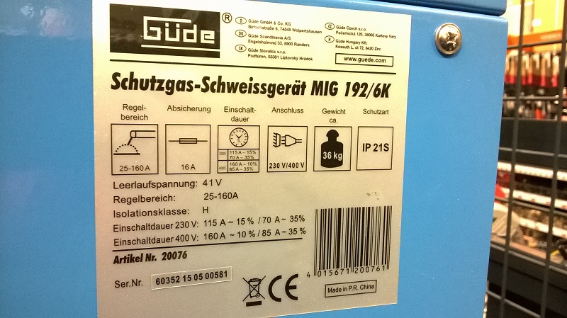

Beitragvon ABr » Mo 05 Okt, 2015 08:56
Bei uns hat am Freitag ein Globus-Markt eröffnet, da gibt es heute noch 20% Rabatt. Ich hatte das hier gesehen, und an einen Freund gedacht... :
heute noch -20%
Vorteil: leicht, 220+400V, 160A, Norm-Schlauchpaket, heute noch 295€
Nachteil: Made in China, schwache Einschaltdauer, ohne Gasflasche.
Sollte für gelegentliche leichte Schweißarbeiten reichen. Bei Interesse melden,
