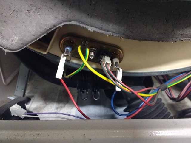

Unsere Alt-Waschmaschine heizt nicht mehr. Ich vermute Heizstab, dieser ist mit 25 EUR erschwinglich.
Es ist eine Elektra Bregenz WF1020 (oder WA1020). WF steht drauf aber, Ersatzteile findet man mit WA1020 auch.
Mein Problem ist, ich finde die Heizung im hinteren Bereich der Maschine nicht. Da auch im hinteren Bereich keine Kabel herumschwirren ausser vom Motor, muss die Heizung von vorne zugänglich sein.
Aber dann müßte man Tür-Gummi abbauen und dann Metallfront abbauen.
Kann das sein?
PS: Habe da NULL Erfahrung....

also das Heizelement hat 26,6 Ohm, das ist scheinbar OK.
Der Temperaturfühler hat 23,4 kOhm...das muss ich noch checken.
Also der Heizstab ists eher nicht.
keulemaster
Beiträge: 1668
Re: Waschmaschine Elektra Bregenz Heizstab wechseln
Beitragvon keulemaster » Mi 02 Nov, 2016 20:24
Ich habe noch den NTC-Temp Fühler und den Druckschalter geprüft. Beide funktionieren.
Jetzt habe ich alles wieder zusammengesetzt und 2 Kabel nach draussen verlegt, um die Spannung an der Heizung zu Messen.
In Wäschemodus Pflegeleicht bei 40 und 60 Grad heizt die Maschine.
Wasser wird warm, Glasscheibe wird auch warm. Passt.
In Wäschemodus Kochwäsche keine Heizung bei 60 oder 85 Grad.
Passt nicht. Da wir die letzten 2 mal Kochwäsche machten, dachte ich die Gute heizt gar nicht mehr.
