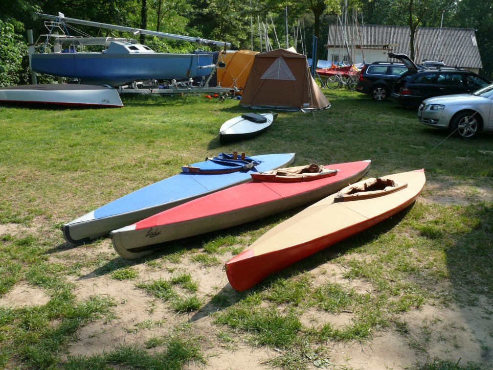

Unterschreibe ich. Aber pass bloss auf. Wenn man davon erst mal einen im Keller hat, hört das nicht auf... Das ist schlimmer als bei den Mopetten. Die Boote lassen sich einfach besser verstauen. Ich weiß wovon ich da rede. Mittlerweile bin ich auf 14 Stück zurückgeschrumpft. Meine Holde meint immer noch zu viele. Ich sammle Berger-Boote. Mal so als Beispiel:
Von rechts nach links: Berger E72 (Bj. 1931), Berger E65 (Bj. 1933), Berger E68 (Bj. 1934)

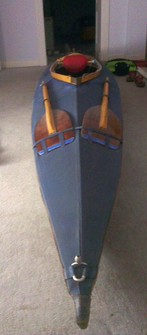

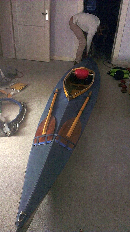

Beitragvon schnupfhuhn » So 08 Jan, 2017 16:29
So, jetzt ist es passiert, es sind zwo blaue T9 Wandereiner von Klepper geworden. Muss kein Wasser drunter sein, grüner Teppich langt, die Dame grinst so oder so total daneben wenn sie im Boot hockt. Den eine hat sie zum Geburtstag bekommen, den anderen ich :smt023 :smt023 :smt023
Schneidig sind sie, gerüstet für die nächste Spaßfexerei...
Andreas

Beitragvon Etzitus » Mo 09 Jan, 2017 11:27
Hallo Andreas,
schönes Boot. Und beim Aufbau drauf achten, dass die obere Abschlusslage des Unterschiffes der Haut auf ganzer Länge auf die Oberkante der oberen Bordwandleiste zu liegen kommt. Auf den Bildern sieht es so aus, als ob die da teilweise seitlich anliegt. Das ist erstens unschön und zweitens kommt dadurch unnötig Spannung aufs Oberdeck. Kann aber auch sein, dass das auf den Bildern nur so erscheint.
In welchem Zustand ist denn die Unterhaut? Noch weich und gut zu falten oder schon etwas steifer und klebt? Ein bißchen Talkum in die Haut vor dem Aufbau ist nie verkehrt.
Viel Spaß mit den Booten, immer eine handbreit Wasser unterm Kiel und schöne Jrüße
Rainer

Beitragvon Lindi » Mo 09 Jan, 2017 11:47
Etzitus hat geschrieben:... beim Aufbau drauf achten, dass die obere Abschlusslage des Unterschiffes der Haut auf ganzer Länge auf die Oberkante der oberen Bordwandleiste zu liegen kommt. Auf den Bildern sieht es so aus, als ob die da teilweise seitlich anliegt...
das find ich immer schwierig, weil man beim Reinschieben mit dem Ärmel kaum bis vorne hin kommt.

Beitragvon Etzitus » Mo 09 Jan, 2017 14:17
Lindi hat geschrieben:...weil man beim Reinschieben mit dem Ärmel kaum bis vorne hin kommt.
Ich mach das immer von aussen. Gerüsthälfte locker reinschieben bis die Naht bzw. der Unterhautabschluss leicht an die obere Bordwandleiste stößt. Dann an den Stellen, wo die Unterhaut nicht nach oben zeigt, die Naht zwischen Daumen und abgewinkelten Zeigefinger nehmen (Daumen auf Oberschiff, Zeigefinger an Unterschiff) und dann die Naht bzw. das Unterschiff so verdrehen, das die Abschlusslage nach oben zeigt. Wenn das schon nicht mehr geht, weil Gerüsthälfte schon zu weit drin, GH wieder ein Stückchen zurück, bis das geht. Wenn alles nach oben steht, Gerüst weiter schieben und kontrollieren dass die Lage nach oben gedrückt wird. Evtl. noch mal nachjustieren. Besonders in den Spitzen. Meist liegt die Naht im hinteren Bereich schon richtig, vorne ist dann aber noch Luft. Da zieht man dann die Oberhaut nach oben und drückt die Naht so zusammen, dass der Abschluss oben auf liegt. Praktisch ist da auch ein zweiter Mensch. Der eine hält zusammen, der andere schiebt. Wenns gar nicht richtig geht, Gerüsthälfte noch mal raus und das Ganze von Vorne. Erst wenn sicher ist, dass die Lage nach oben kommt, die Brücke rein und spannen. Hört sich piselig an und ich kann das auch nicht besser erklären, aber das klappt und klappt m.E. so am besten.
Schöne Jrüße
Rainer

Beitragvon schnupfhuhn » Mo 09 Jan, 2017 19:57
Eins ist weich, das andere eher well done, klebrig sind aber beide nicht. Ich hab beim aufbauen die Kante vom Oberdeck genau auf der Kante von der oberen Sente laufen lassen, allerdings waren die Boote lange verpackt und die Haut von dem im Bild ist schon etwas störrisch. Außerdem ist mir eines der Seitenschlösser etwas verrutscht ohne das ich es gemerkt habe. Hab dann am 2ten Tag gleich nachjustiert, jetzt geht der Aufbau auch schon um Welten weicher. Ich glaub die Haut hat sich über Nacht um 2cm gereckt...
Andreas
