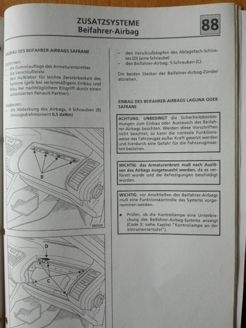

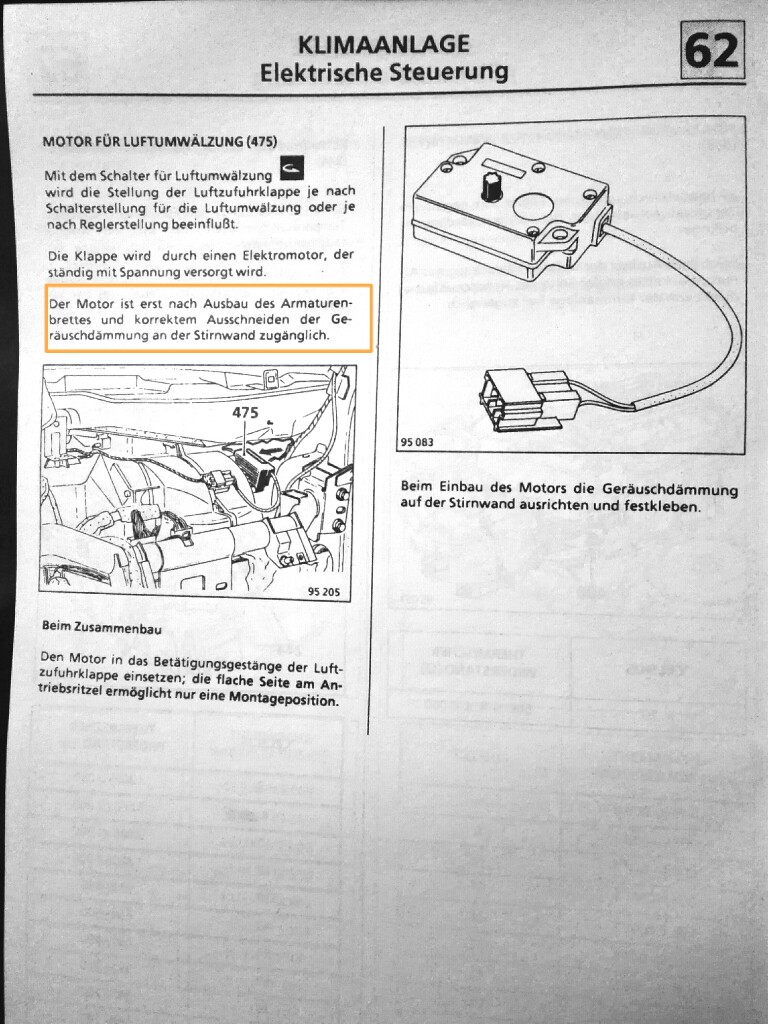

Hallo zusammen,
weiß hier vielleicht jemand, ob ich den Beifahrer-Airbag an meinem Renault Safrane II selber ausbauen kann, um an den Umluftklappenmotor zu kommen? Es wird ja dringend von so was abgeraten wegen Pyrotechnik und so, aber ich kann mit meinem Schlachtfahrzeug, dessen Stellmotor möglichweise noch tauglich ist, schlecht zur Werkstatt fahren.

Beitragvon Boscho » So 22 Okt, 2017 08:43
Batterie abklemmen, halbe Stunde warten. Und man sollte sich selbst beim Schrauben erden.
Nach dem Wiedereinbau Zündung an, Innenraum des Autos schließen (Türen/Fenster zu), ERST DANN Batterie anklemmen.
... und ehe ich es vergesse: gelagert werden sollte das ausgebaute Ding dann auch so, dass es geschützt vor elektrostatischer Entladung ist. ;)
Beiträge: 9232

Beitragvon hiha » So 22 Okt, 2017 09:03
Meist haben die Dinger Kurzschlussstecker, die die Anschlüsse beim Abstecken überbrücken.

Beitragvon Lindi » So 22 Okt, 2017 09:08
hiha hat geschrieben:Meist haben die Dinger Kurzschlussstecker, die die Anschlüsse beim Abstecken überbrücken.
das heißt jetzt was? Passiert nix, weil Kurzschlussstecker? Oder macht Kurzschluss, wenn man´s absteckt?

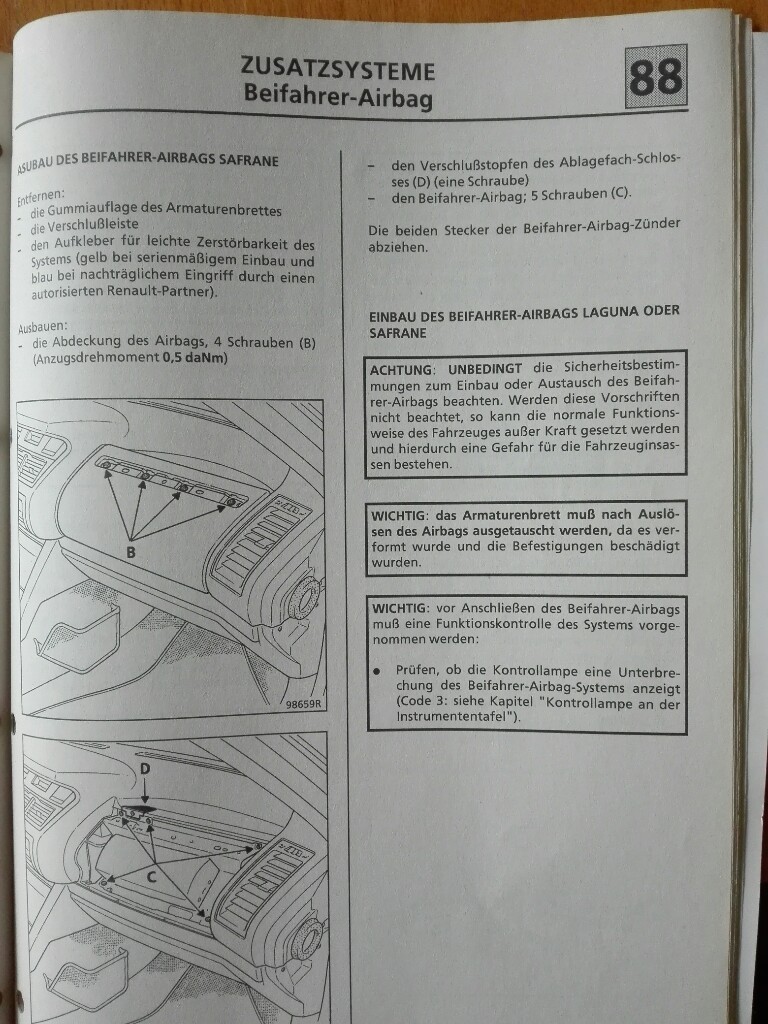

Beitragvon Lindi » So 22 Okt, 2017 11:24
was gefunden zu
Beiträge: 11457

Beitragvon hiha » So 22 Okt, 2017 16:09
Ah, danke. Ich hab neulich einen pyrotechnischen Gurtstraffer durch die Widerstandsmessung ausgelöst, am SchwiegerOpel, den unser Bub fährt. Glumep, wie der Inder sagt...

Beitragvon Lindi » So 22 Okt, 2017 17:08
Noch was gefunden :( . Ich glaub, ich konzentrier mich auf Zweiradgeschraube, schmeiß das alte Autogelumpe in den Orkus und denke über ein neues Fahrzeugkonzept für Kurztripps nach, z.B. Dokker oder so. Grrr
Beiträge: 11457
