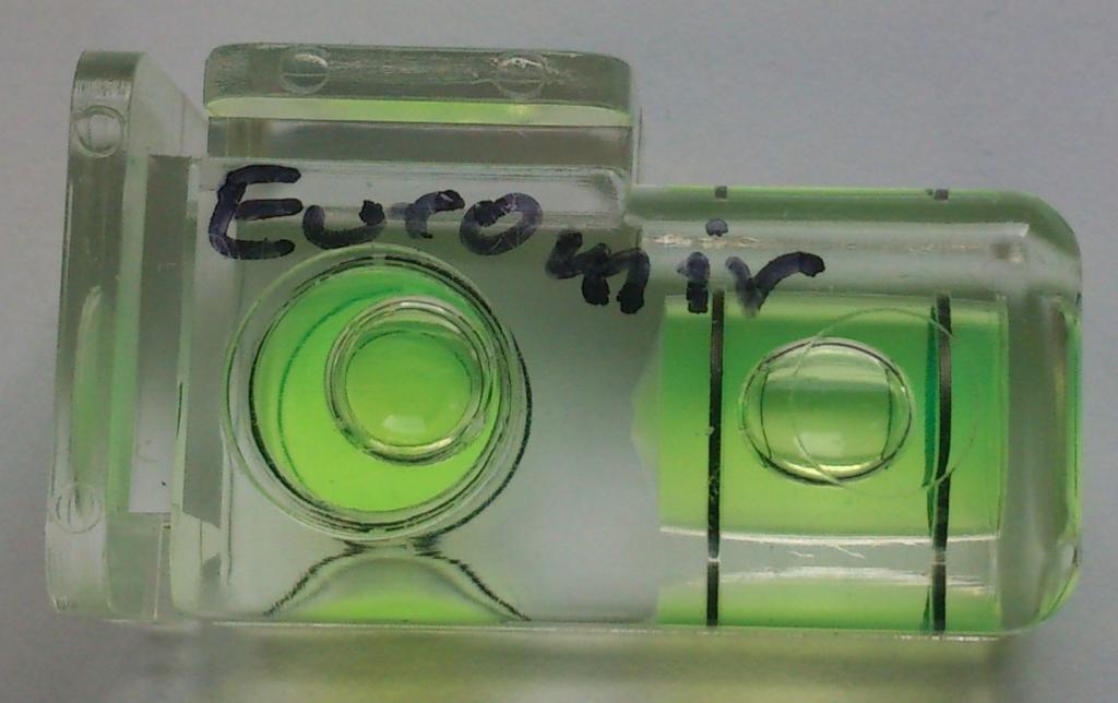

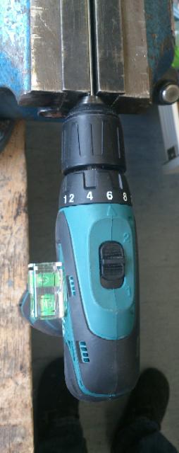

Ich hab in der Firma einen Auftrag, bei dem ich viele Gewinde per Hand in dickes PVC bohren muss. Die Vorrichtung lässt sich nur montieren, wenn die Bohrungen einigermaßen lotrecht ins Material gehen, aber ein Aufspannen der Teile auf die Fräsmaschine ist nicht möglich.
Beim Stöbern in der Rumpelkammer fand ich ein paar nette Überbleibsel aus dem deutschen Anteil der EUROMIR-'95-Mission: Kleine Präzisionswasserwaagen...
Mit Heisskleber auf den ausgerichteten Akkuschrauber gebappt:
Wenn man nicht alles aufhebt :-)

habt Ihr keine Magnetbohrständer für PVC ? :wink:

Das sind Wasserwagen, die auf den Blitzschuh von Kameras geschoben werden können. :-)

... und auf Stative für alles Mögliche :-)

Die war schonmal auf der MIR...
