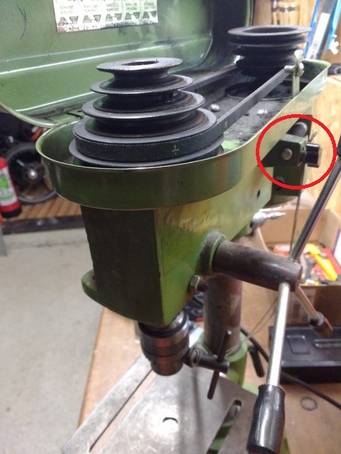

Ich habe einen Standbohrer. (war geschenkt)
Nun bohrts nicht mehr richtig. Irgendwie ist die Verbindung oben (wo der Riemen läuft) und wo man den Bohrer einspannt, lose. Es dreht sich zwar, aber sobald ich Druck ausübe, bleibt der Bohrkopf stehen.
Der Riemen rutscht nicht durch!
Irgendwas zum Festklemmen habe ich gesucht aber nix gefunden.
Das ist die Maschine:
Kann man da ferndiagnosieren?

An der Bohrmaschine kannst du den Riemen spannen. Die Markierte Klemmung lösen, es wird auf der anderen Seite auch eine sein, mit einem Hebel den Motor von der Maschine wegdrücken und die Klemmung wieder feststellen.
Zum Wechseln der Übersetzung musst du auch die so vorgehen, lösen-Riemen umsetzen-spannen-klemmen
So wäre die Vorgehensweise wenn der Riemen rutscht. Aber der rutscht nicht, wie ich beim 2.x lesen auch bemerkt habe.
Wie ist die Riemenscheibe auf der Welle befestigt? Passfeder abgeschert? Madenschraube in einer der Riemennuten hat sich gelöst?

Schau mal oben rein, wenn der Bohrer nicht mehr will: Bewegt sich die Riemenscheibe noch? Falls ja, rutscht das Bohrfutter in der Spindel durch.

Uah, das alte Baumarktmonster! Die Riemenscheibe steckt per Keil auf einer Hülse in der innen eine Zahnwelle läuft. Die Zahnwelle hat unten einen Kegel angeschliffen auf dem das Bohrfutter steckt. Eine von den Verbindungen ist der Böse...

Ich dachte der Keilriemeniemen rutscht eh nicht!
Und niemals den Zahnkranzschlüssel stecken lassen! Der kann weit fliegen, wenn man versehentlich einschaltet.
Ist bei dieser Maschine das Bohrfutter mittels Konus mit der Welle verbunden?
Der könnte durchrutschen.

Die Riemenscheibe ist mir irgend so einen Zahnkranzteil gesichert...
Wie zerlege ich das Teil, wie fange ich an.

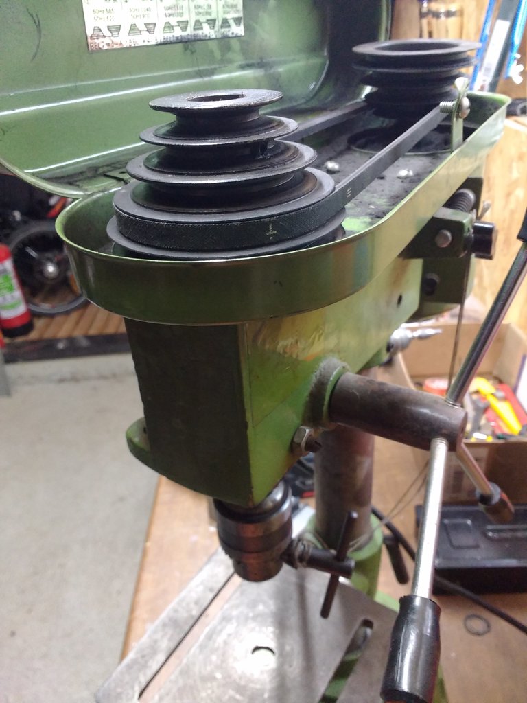

Ist da ( blauer Kreis) eine Madenschraube?

jetzt mal Bedarf gehabt...Reparatur war einfach...die blau markierte Madenschraube...war locker... :omg:
