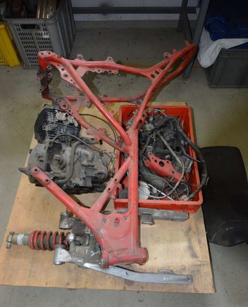

Habe das Motorrad vor einigen Monaten zerlegt bekommen.
Der Vorbesitzer konnte mir nicht sagen warum er sie vor vielen Jahren zerlegt hatte, daher habe ich sie einfach mal ohne irgendetwas zu tauschen zusammengebaut, gestartet und bin damit 11.000km zur Probe gefahren.
Habe kein Lager getauscht, den Motor nicht geöffnet, bis heute nicht einmal die Kette erneuert- das Ding läuft einfach nur, und läuft, und läuft...

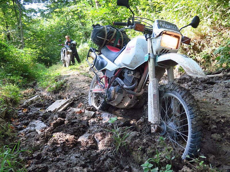

Während der Fahrt hatte ich nur zwei Defekte:
- Kick-Start Hebel ist mir abgebrochen. (Anschieben ohne Dekompressor geht eher nicht....)
- Ölbehälter ist an der Schweißnaht nach einem Sturz undicht geworden
(und Lichtmaske ist gebrochen und der Lenker hat sich verbogen - vermutlich Altersschwäche...)
Was mir besonders gefallen hat:
- Zuverlässigkeit (habe sie zweimal komplett im Wasser versenkt. Kerze heraus, treten bis kein Wasser mehr aus dem Zylinder kommt, Kerze rein, weiterfahren - Kein Fehlercode)
- Optimale Reichweite (bzw. Tankgröße) von ca. 350km. (300 sind oft zu wenig, 400 brauche ich nicht...)
- Alles Wichtige, wie Zyndkerze, Öl usw. einfach erreichbar.
- Sehr leicht.
Was mir nicht gefallen hat:
- Sitz ist zu niedrig für mich, bzw. die gesamte Sitzhaltung (ich sitze wie auf dem stillen Örtchen) erlaubt wenig Kontrolle wenn man im Gelände fährt.
- Stehend fahren im schweren Gelände ist für mich nicht möglich. Da muss ich mir was einfallen lassen.
- Etwas wenig Leistung. Das liegt vermutlich am Sebring, da müsste ich mal was anderes Probieren. (Oder sie ist einfach so schwach...)
- Bremse hinten ging nicht gut, musste oft nachgestellt werden und ist am Schluss auch einige mal hängen geblieben.

Ich sehs wie der Schnupfhuhn: wenn obenraus die Leistung fehlt, dann fehlts beim Sekundärvergaser. (Ist zumindest bei meiner so). Als 1.78-"Riese" hab ich mir fürs Dre-XT-Stück gleich mal einen höheren Lenker montiert, damit gehts so halbwegs zum Stehen für mehr Offroad, wäre ein noch höherer Lenker bzw. eine Höherlegung fein, aber dann sitz' ich beim normalen Fahren komisch drauf.
