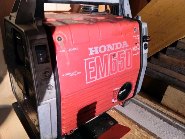

Hallo....
Folgendes ding ist mir zugelaufen...der (ex) besitzer hat es ca 10 jahre im keller stehen gehabt....als er es abgestellt hat ist es suoer gelaufen :-D :-D
jetzt tuts nicht mehr.....
honda ....
honda2
ok ich hab bis jetzt noch nicht genau angeguckt ABER...¨
es springt an mit den sprit der drinnen ist...läuft aber nur mit choke...sonst ploppt es aus...
also im grossen und ganzen ok..luftfilter...naja bröseliger schaumstoff.. auspuff ist dicht aber halt rostig..
also ich vermute die üblichen verdächtigen....alter sprit, vergaser harzig, zyndkerze sieht gut aus und funkt brav...¨
frage...kennt jemand das dings...bzw gibt es irgendwo einen vergaserdichtkit....wenn ich den vergaser zerlege mach ich sicher irgendwelche dichtungen kaputt.
oder soll ich einfach mal öl und benzin tauschen und vergaserreiniger dazu und hoffen....
meine angst...das ding kommt von honda...ok qualität super...aber es ist alt....honda behauptet sicher...nö so alte sachen haben wir nie gebaut...da gibts keine teile mehr...kauf dir ein neues...hier nur 1990.-- :weg: :weg:
richtig geld will ich nicht investieren.....verdichtung ist gut und wenn läuft schnurrt es ...also sicher nix grobes kaputt...eine 500w lampe leuchtet mal..also elektrisch scheint nix zu fehlen.

Hondageräte haben allgemein eine sehr gute Ersatzteilversorgung ;-)
Z.B.: https://www.jackssmallengines.com/jacks ... carburetor

ein gutes Gerät, aber es hat halt nur 450KVA Dauerlast
der Gaser ist so ein Standard teil, der gut zu reinigen ist
https://cdn1.bikebandit-images.com/sche ... 151010.gif
https://www.bikebandit.com/oem-parts/ho ... 9sch671472

aber gut ...ich werd Mal aufmachen den gaser...hab Mal geguckt....man kommt da ehh super dazu
wenn die Bleche weg sind...übersichtlich das ganze...

Den Gaser komplett zerlegen und ab in die Schalle.
Dann sollte das wieder fluppen.
Manche solche Geräte, wie auch z.B. Schneemaschinen und Rasenmäher haben eine automatische Anpassung des Vergasers an die Last.
Auch da kann was klemmen.

und wenn das Ding keinen Benzinhahn hat, bau einen ein,
hilft extrem beim Starten und dass der Vergaser nicht gleich wieder verranzt.
Also vorm Abstellen Benzinhahn zu und absterben lassen.

also das ding hat einen benzinhahn...gekoppelt mit dem an/aus schalter...
und das ding hat eine drehzahlregelung...mechanisch am vergaser....der versucht immer die richtige drehzahl zu halten...
eigentlich wie meine schneefräse oder der rasenmäher...
ich gebs mal meinen bruder mit, der hat ne riesengrosse zahntechniker schalle...hat beim xt vergaser auch funktioniert....
