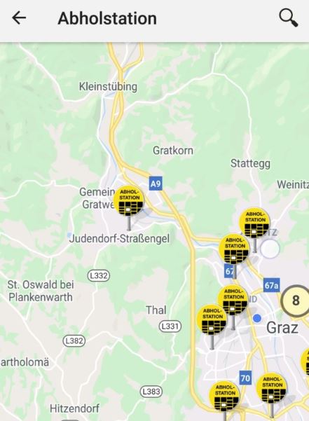

Leitet man zu einer Paketwand um (neudeutsch "Abholstation"), derer es zwei in meiner Nähe gibt, so ist öfter als nicht "die Abholstation belegt" oder "das Paket zu groß" und das Paket wird in meiner Filiale abgekippt, wo ich mich dann in die Reihe der Wartenden zur Schalterabholung einreihen darf. Natürlich nur zu Öffnungszeiten des Amts, die in etwa meinen Dienstzeiten entsprechen, ganz toll.

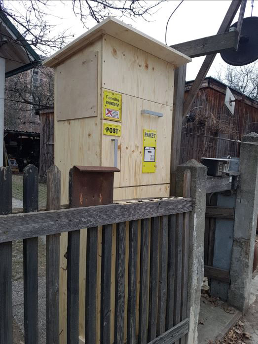

In einem Anfall von Optimismus gepaart mit Bastelfreude habe ich daher jetzt einen Postkasten gebaut.
Fürs Paket gibt es eine Abstellgenehmigung, und in Wirklichkeit keine Ausreden mehr für den Zusteller. Der Paketkasten ist IMMER zuhause, er ist am Anfang des Tages auch definitiv leer, und ich weiß wie große die Pakete sein können ... mal schauen.

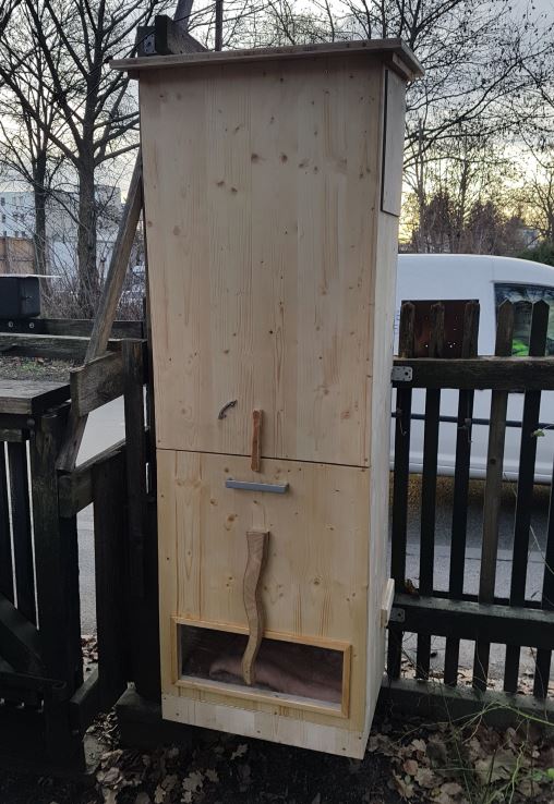

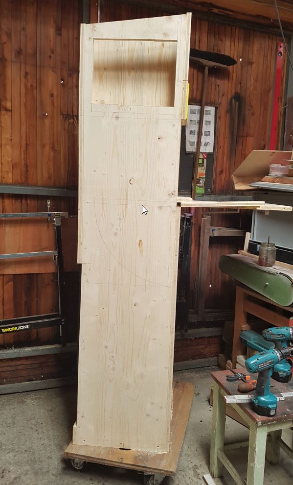

Material ist 19 mm Fichten-Dreischichtplatte.

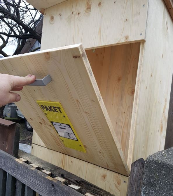

Mir war wichtig dass das Ding von außen zu beschicken ist (Gehsteig) und von innen zu sichten und zu kontrollieren (Garten).
Außerdem sollte da noch die Hausnummer drauf (unser Haus steht etwas weiter hinten und die Hausnummer auf der Fassade ist im Vorbeifahren schlecht zu lesen).
Breite 60 cm, Tiefe 44 cm, 185 cm hoch.

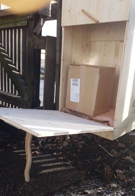

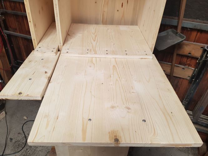

Klappe auf, Post rein, Klappe zu und die Post fällt nach unten wo sie auf der Gartenseite entnommen werden kann.
Nach einer Woche abendlichem Gebastel ist der Kasten in Betrieb.
Die Beschriftung ist unter Plexi und sollte halbwegs UV-stabil sein. Inklusive "Bitte keine Werbung" Schildchen ...
Ein paar Kleinigkeiten fehlen noch, wie die erwähnte Hausnummer und eine Dachdeckung, fertig mit Öl behandelt muss er auch noch werden, aber im Großen und Ganzen ...

Da musst aber aufpassen, dass das Ding nicht mit einer Paketannahmestation verwechselt wird, so offiziell wie das ausschaut! 8)

Der Stützfuß der Entnahmeklappe ist toll! :)

Bei relativ schweren Packerln, wie ich sie schon bekommen habe, würde wahrscheinlich der Kasten "untenrum" nicht lange überleben, auch mit der Decken-Aufprallsicherung am Boden. Aber sonsten eine prima Sache! Bin auch am Überlegen, ob ich einen wettergeschützten Kasten baue, den ich am Haus irgendwo anbringe, denn die Paketheinis haben mir inzwischen auch schon fast überall ums Haus herum die Pakete abgelegt, inkl. hinter der großen Kletterrose im Beet (wahrscheinlich, weil das Paket aufgrund der Dornen dort am diebstahlsichersten ist) oder in einen leeren Beton-Pflanzring (da fällt's nicht auf, klaut dann bestimmt auch keiner - aber der Adressat findet's auch nur eher zufällig). :ugly:
ETZChris hat geschrieben:Der Stützfuß der Entnahmeklappe ist toll! :)
+1 :!:

Hübscher Kasten! Ich hoffe die Zusteller kapieren was zu tun ist. Die Abstellgenehmigung funktioniert bei mir nur mit DHL. Alle anderen bekommen es nicht geregelt die Lieferungen in meinen Schuppen zu legen.
Da der Kasten für jeden sichtbar ist könnte er auch Langfinger anziehen. Ist der Paketeinwurf so konstruiert das bei geöffneter Klappe kein Zugriff nach unten stattfinden kann? Wie bei den Altkleidercontainern.
Die Entnahmeklappe kannst du ja abschließen.
Wie dicht ist der Kasten? Nicht dass dir bei starkem Regen deine Post nass wird.

wertvolle Dinge und schweres Zeug lass ich da ohnehin nicht abstellen. Ohne Abstellgenehmigung ist es nicht mein Problem wenn etwas wegkommt.
Ich bin registrierter Postkunde und kriege für jede schon bei Aufgabe Sendung eine Nachricht und kann pro Sendung abstellgenehmigen, eine generelle Universalgenehmigung gibt es von mir nicht. Und ich krieg ebenso eine Nachricht wenn das Paket abgeliefert worden ist.
Der Kasten ist jedenfalls eine Verbesserung gegenüber der vorherigen Situation. 100%ig ideal wird er nicht werden ... Erstversuch, Prototyp, Work in Progress. Die eingelegte Post landet 1,20 weiter unten, da braucht jemand schon sehr lange Finger um die zu erwischen. Und wie gesagt - keine Wertsachen.
Bei starkem Regen kommt wahrscheinlich etwas Feuchtigkeit in den Kasten, aber die rinnt innen an der Wand/in der Ecke ab denke ich. Eine Deckleiste entlang der Kante wäre kein Problem, aber das haut die Linie zsamm :D
Mal schauen. Ich hab mit dem Kasten noch ein paar andere Sachen vor ...

Die gefiederten Mieter haben wir auf der anderen Seite, im Garten. Da haben sie es deutlich ruhiger. So direkt an der Straße könnte ich wohl nur Notunterkunft anbieten ...
Eventuell könnte ich ja einen Plüschuhu oder einen Piratenpapagei unterbringen. Oder ein Stoffmäuslein.
Eine Innenbeleuchtung wär cool (zumindest auf Knopfdruck) um auch beim abendlichen Heimkommen zu sehen ob da was drin liegt (Fenster hab ich ja).
Statt der Decke kommt auch noch ein Stück Schaumgummi auf den Boden.
