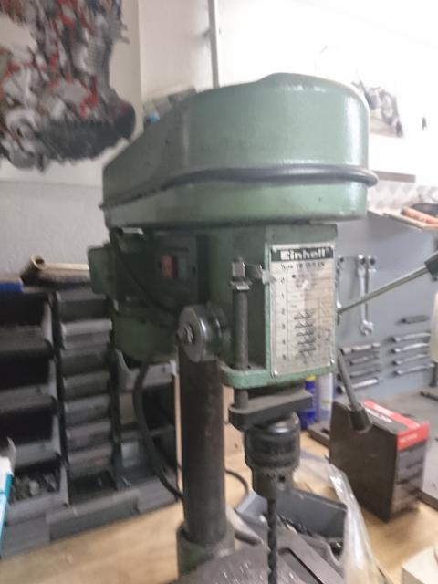

Bei Freunden steht eine Baumarkt-Tischbohrmaschine, die komplett ungeeignet fürs Motorradschrauben ist, die Welle mit dem Bohrfutter eiert fühlbar.
Kann man das instandsetzen?
Oder besser gleich was Gutes kaufen?

Das ist von den Schlechten eine der Besseren.
Gradbiegen,cdann eierts nimmer.

Das Bohrfutter abdrücken, geht nach unten runter. Dann Werkzeugkegel mit Messuhr auf Schlag prüfen. Sehen ob zwischen Futter und Kegel Dreck ist.
Lagern bringt nix, die Pinole läuft im Gussgehäuse, das bestimmt den Winkel zum Tisch. In der Pinole sind 2 Kugellager, die können nicht eiern, zumindest nicht mehr als ein paar Hunderstel wenn nicht kaputt geschlagen. Die führen die Spindel, also das Ding mit dem Kegel unten dran. Der kann eiern, würde mich aber wundern.
Am ehesten ist entweder das Futter oder der Kegel voll Dreck. Die Futter gibt es auch in minderster Qualität.
Wenns rappelt den Riemenstoß vom Keilriemen prüfen und sehen ob der gelängt ist, dann spannt und entspannt er sich einmal pro Umlauf . Ferner muß man wissen das die Spindel oben einen Vierkant hat, der läuft mit viel Luft zur Riemenscheibe als höhenverstellbarer Antrieb. Da ist reichlich Luft, das kann ordentlich rappeln und schwingen.

Wie gesagt, diese Einhell-Dinger der grünen Epoche sind nicht soo schlecht. Die Pinole hat kaum Spiel in der Gussführung, damit kann man wirklich anständig bohren.
Wie das Schnupfhuhn schreibt, kanns eigentlich nur am unteren Ende liegen. Dreck in der Kegelpassung, eiriges Schrottbohrfutter oder was krumm.

Man kann sich da schon noch ein bisschen spielen damit, aber das jetzt in Prosa aufzuschreiben :omg: Gehäuse schlitzen, Pinolenkorpus aussen mit Ventilschleifpaste einläppen und so Blödsinn hab ich damals bei meiner gemacht, viel besser wird es trotzdem nicht. Aber ein neuer Keilriemen, der bringt schon einiges an Ruhe. Dann klappert das Blechgehäuse auch nicht mehr so elendiglich. Ich seh ja schon den Räppeldämpfer oben am Riemengehäuse...

Zwischen der Maschine und dem Bohrfutter sitzt ein Doppelkegel, am einen Ende normalerweise MK2 Morsekegel und am anderen Ende B16 Bohrfutterkegel.
Ausbau ist easy: Bohrfutter ganz nach unten, dann drehen bis oben an der Maschine ein Fenster in der Welle sichtbar wird. Dort ist ein Schlitz, da klopft man einen Metallkeil rein der den Morsekegel von hinten aus der Aufnahme drückt. Kann man mit der Flex aus eine Stück Bandstahl machen.
Kegel und Aufnahme mit Bremsenreiniger und fusselfreiem Tuch reinigen.
Der Bohrmaschinenkegel wird bei offenem Bohrfutter durch die Bohreraufnahme mit einem Dorn rausgeschlagen. Gleiche Reinigungsprozedur.
Wenns nach Reinigung noch eiert ist es zu 99% das Bohrfutter. Kannst ja mal die Maschine nur mit eingestecktem Kegel ohne Borfutter drauf laufen lassen und schauen ob es noch schlägt ... EIn brauchbares Futter kostet neu etwa 70 Euro.
Der Kegel selber ist gehärtet, der bricht wahrscheinlich oder knackt das Gussgehäuse bevor er sich verbiegt, z.B wenn die Maschine mal vom Laster gefallen ist ...

Die gestufte Riemenscheibe ist sehr grindig gefertigt. Habe bei ähnlichem
Modell die Laufflächen der Scheiben nachgedreht und einen neuen Riemen montiert.
Ist dannach wesentlich ruhiger gelaufen.
Ein mittelpreisiges Schnellspannbohrfutter dazu
und das Werkl macht im Holzschuppen gute Arbeit.

Ich geb Dir fast vollumfänglich Recht, bis auf den gehärteten Kegel. Nur die besonders gute Hochqualitätsausführung ist gehärtet. Die meisten, selbst Markenkegel, sind weich. Wesegen man sie ganz easy verbiegen, und notfalls auch wieder geradebiegen kann.

Die TB13 hat den Mk2 nicht, die im Bild wohl auch nicht. Die Mk2 Variante hat üblicherweise 9 Geschwindigkeiten, 45 Kilo und taugt schon fast was.
https://der-rasenmaeher.de/bilder/et_isc/42503709102313461.jpg
Den Kegel neben der 12 würde ich mal prüfen, auf dem läuft das Futter Nr. 10. Mit der 18 kann man das Pinolenspiel im Gehäuse einstellen, zumindest ein bissrl. :omg:
