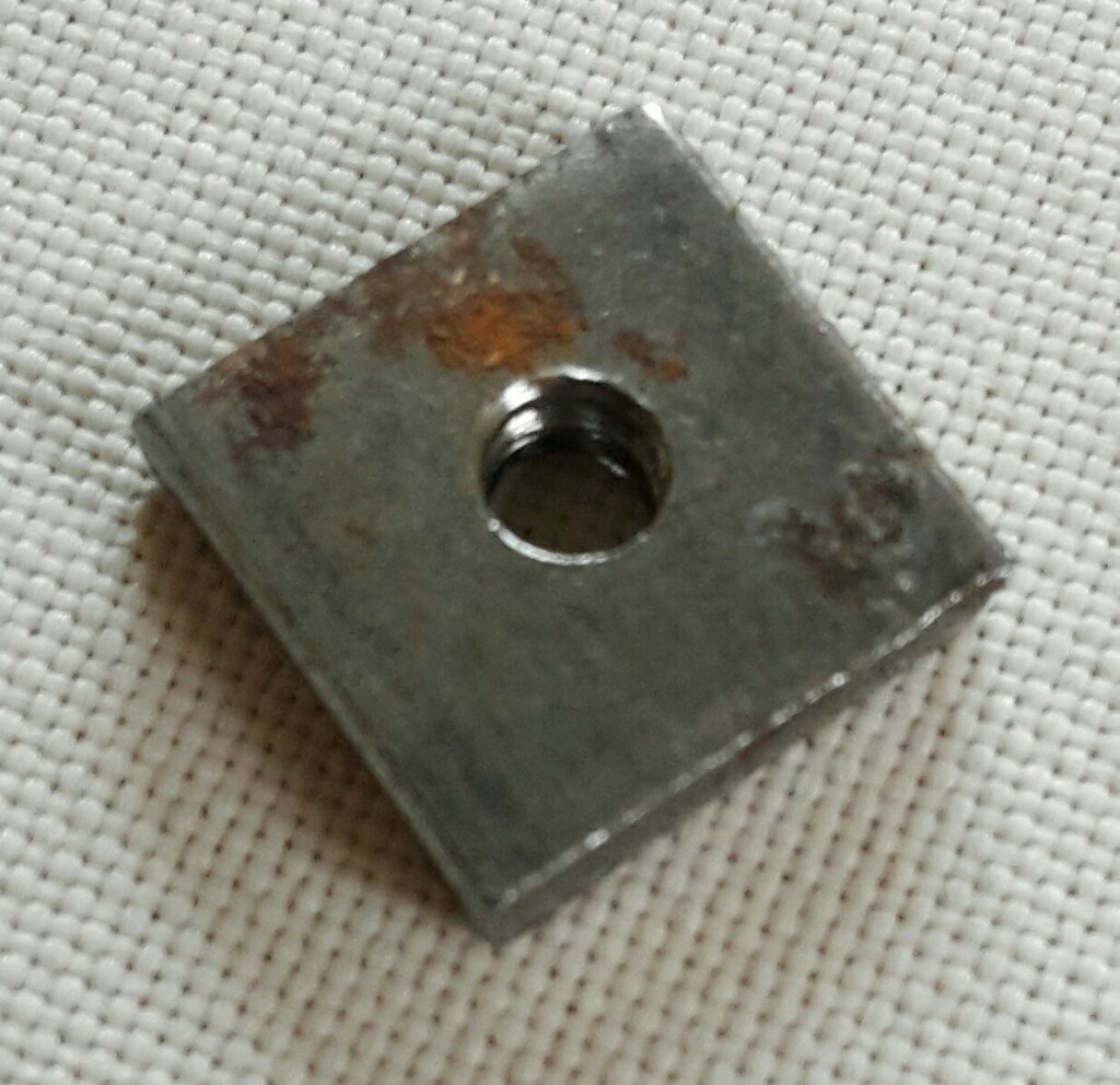

Tina und ich haben einen schönen alten Waschtisch mit Steinplatte und Spiegelaufsatz ergattert. Massivholz, Korpus nur außen/vorne gehobelt, sehr rustikal, mit Beschlägen à la Jugendstil. Keine Ahnung wie alt. Die Front und die Seiten sind gelackt - sieht fast wie Holzmaserung aus, ist es aber nicht, und es blättert alles ziemlich. Also renovieren. Die Beschläge ließen sich auch abmontieren - nur 2 Schrauben gingen ihres Schlitz-Kopfes verlustig, weil das Gewinde nicht losgelassen hat. Mist. Die Dinger sind etwas mehr als 3 mm dick, kein metrisches Normgewinde. Hat jemand eine Bezugsquelle für optisch ähnliche Schrauben (Kopfform/-farbe!) oder so was noch im Fundus? Gewinde darf gerne auch M3 sein, Länge 30 mm plus X (Absägen geht immer ;) ), die Mutter muss nicht zwingend einen Vierkant haben. Merci schon mal vorab!

Der Augenschein sagt mir: UNC-Gewinde, also amerikanisches einheits-Grobgewinde.

wenn man die passende mutter dazu hat, ist das gewinde doch egal, oder? da wäre doch eher der passende kopf wichtig?!

Alten kopf mit etwas schaft an gewinde neu schweißn u 4 kantmutter schneiden,

Die ohnehin schon vergriesgnaddelten Köpfe (extrem weicher Stahl, wurde von der scharfen Bit-Klinge des Akkuschraubers ohne großartig Drehmoment einfach abgeschält) von den 2 unlösbar erscheinenden Schräubchen hab ich halt weggeflexdremelt. Die kann niemand mehr irgendwohin schweißen, da seither pulverförmig. :lol:
Im Nachgang dann noch festgestellt, dass es gar nicht festgerottete Gewinde waren, sondern dass jemand die Gewinde hinten an den Mütterchen wohl per Hammerschlag "gesichert" hatte, dadurch war jeweils das letzte Stück Gewinde verbogen. Die Mutter ließ sich in Richtung auf den abgeflexten Kopf wunderbar wegdrehen... :omg: Ich hätt also nur an der Mutter (im Nicht-Sichtbereich!) minimal flexdremeln müssen, dann wär eh alles easy auseinander gegangen. Learning by destroying. :ugly:
Nachdem ich gestern irgendwie eine Schraube einen Nagel im Kopf hatte bezüglich der Bezeichnung der Kopfform, hab ich das heute aussortiert: Natürlich sind das Halbrundkopfschrauben (und keine Linsenköpfe :omg: ). Sowas kriegt man sogar über's WWW zum Glück noch.
