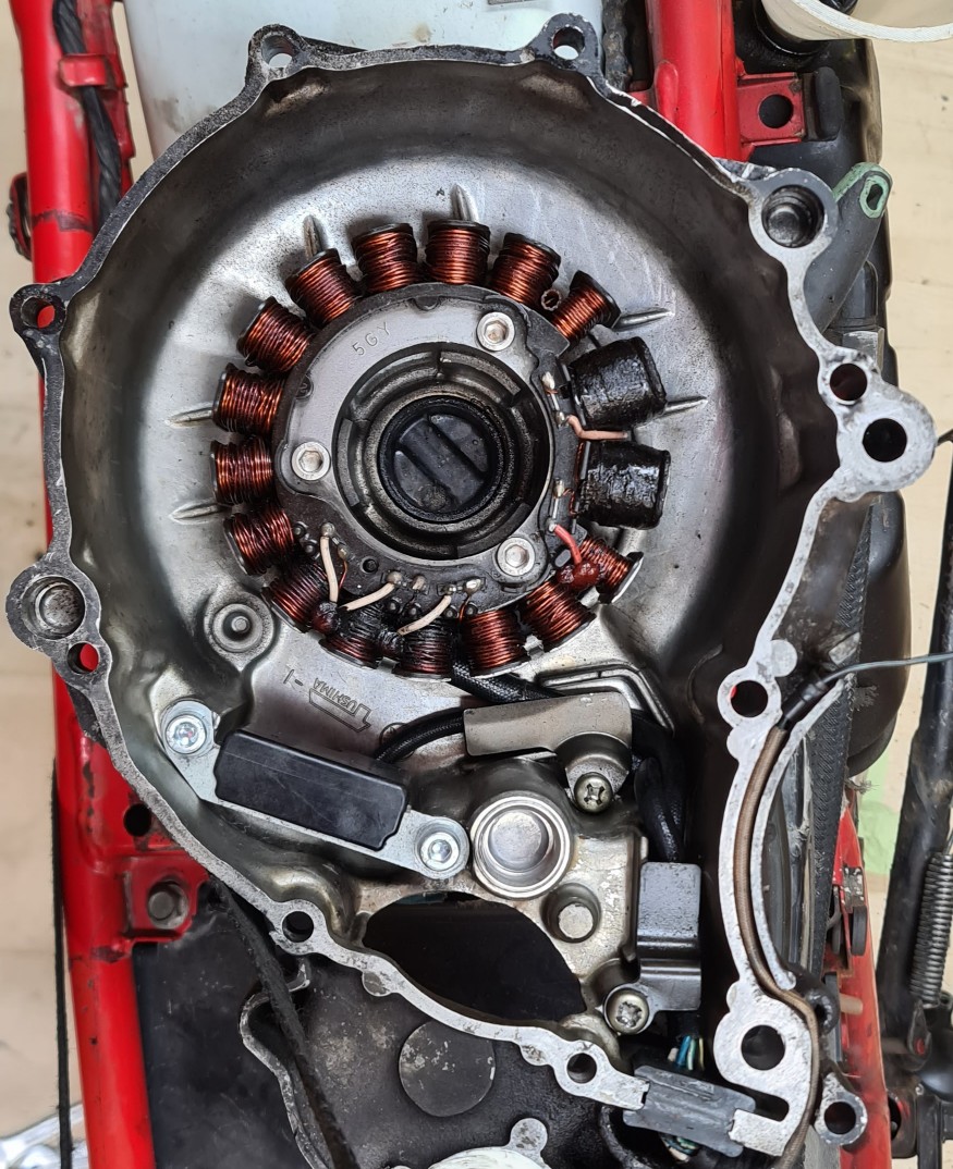

Etwas zur Auflockerung an einem regnerischen Tag.
Wer erkennt den Fehler in diesem Bild?

na ich denke mal die drei Felder der Generratorwicklung hat es verschmohrt
das ist doch keine original Wicklung, oder doch ?

Ausser schmurgelei seh ich da nix, dazu kenn ich die LiMa nicht gut genug auswendig... Aber halt mal: Sollten da nicht die zwei Spulenarme links und rechts der dicken umwickelten Ladespulen frei und ohne Draht sein? :gruebel:

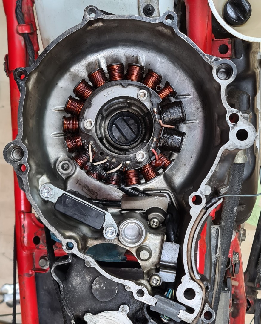

Der Pick-up war verkehrt eingebaut.
So gibt es keinen Funken.
Korrekte Orientierung unten.
