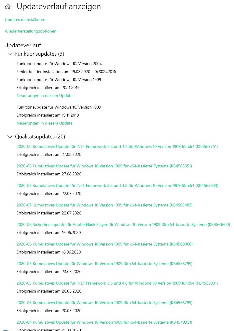

Ein Upgrade auf 2004 wurde bereits einmal versucht, schlug aber fehl und es gab ein Rollback vom System:
Fehler 0x80242016
So hab ich später drumrumgewurschtelt: https://www.borncity.com/blog/2019/03/2 ... -gestoppt/

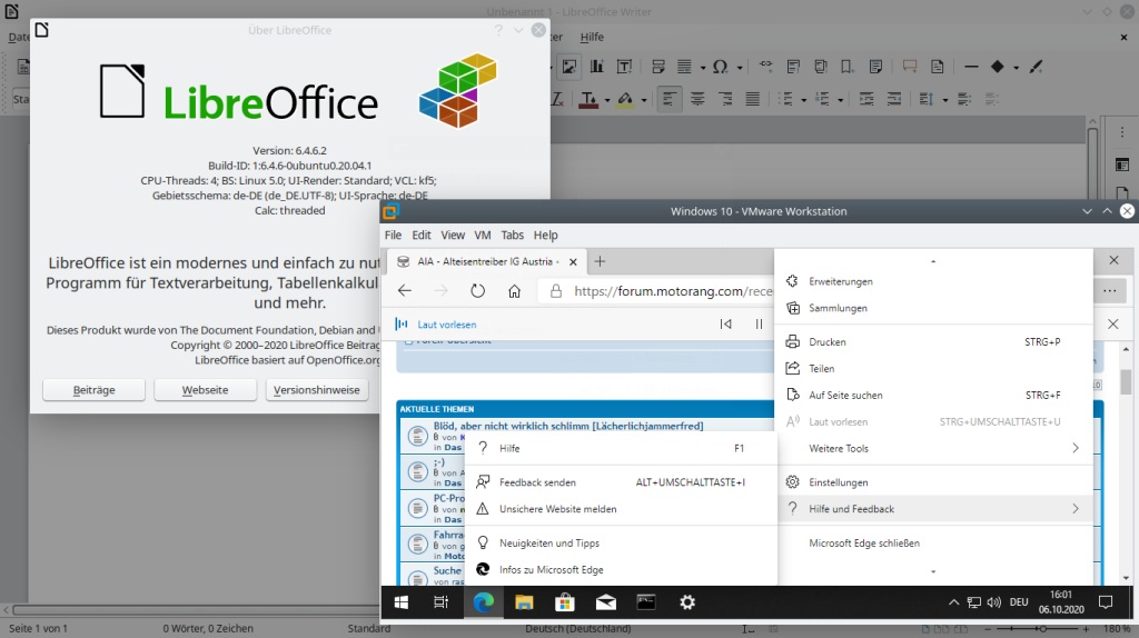

Gerade auf dem Werkstatt-PC ein Update Windows 10 von 1909 auf 2004 angeworfen. Auf dem läuft immer noch Windows :omg:
Das DAUERT! Warum hab ich das bloß gemacht, lief doch alles problemlos. :gnack:
In der Zeit hätte ich 10 x Linux komplett installiert, mit allem, was ich brauche.
Und bei den Updates kommen gleich welche mit für die meisten Programme, die installiert sind.
Die Updates brauchen nicht lange, Neustart ist selten nötig.
Mit GIMP geht sehr vieles, was ich früher mit Photoshop gemacht habe.
Einfache Tools zum Beschneiden und Verkleinern von Bildern gibt es ausreichend.
Manches läuft nur unter Windows, mein altes Buchhaltungssystem z.B., und das Programm für die Steuererklärung. Diascanner unter Linux kann auch anstrengend sein.
Das hab ich alles in eine virtuelle Windows-Maschine gepackt.
Beispiel für ein Windows-Programm unter Linux in einer virtuellen Maschine:
