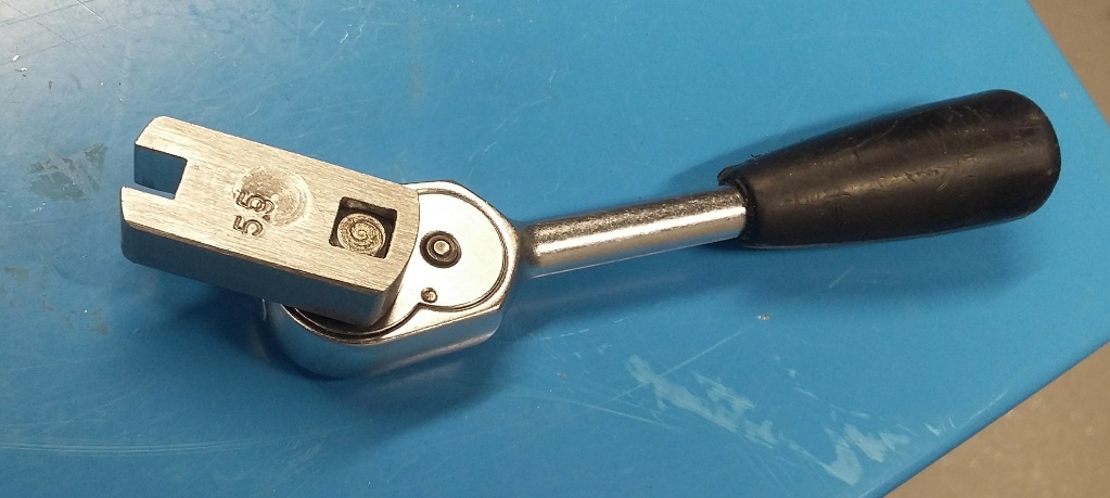

Hallo zusammen,
animiert durch den Maybach, einzig mir bekannter bekennender Speichen_mit_Drehmoment_Nachzieher, hab ich mich mal schlau gemacht und dabei festgestellt, dass es im Gelände und Motocross auf Profiebene gang und gäbe ist, die Speichen nach jedem Lauf mit dem Drehmomentschlüssel zu überprüfen.
Die Speichenrisse in Rijeka und die dadurch ausgefallene Rennteilnahme vom Schwager Tom haben mich dazu bewegt, dahingehend mal was zu basteln:

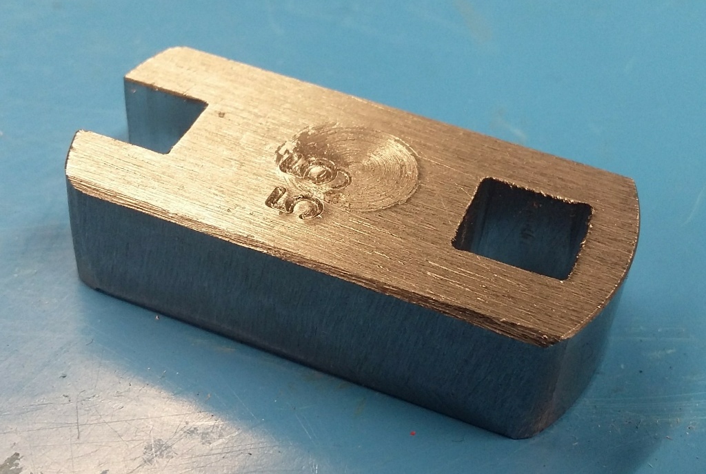

Die aktuelle Schlüsselweite der Nippel ist unübliche 5,5mm, ich musste mir also eh was basteln. Das 1/4"-Vierkantloch hat mal wieder zur Auffrischung meiner Feilkünste gedient. Es geht noch so lala... :-|

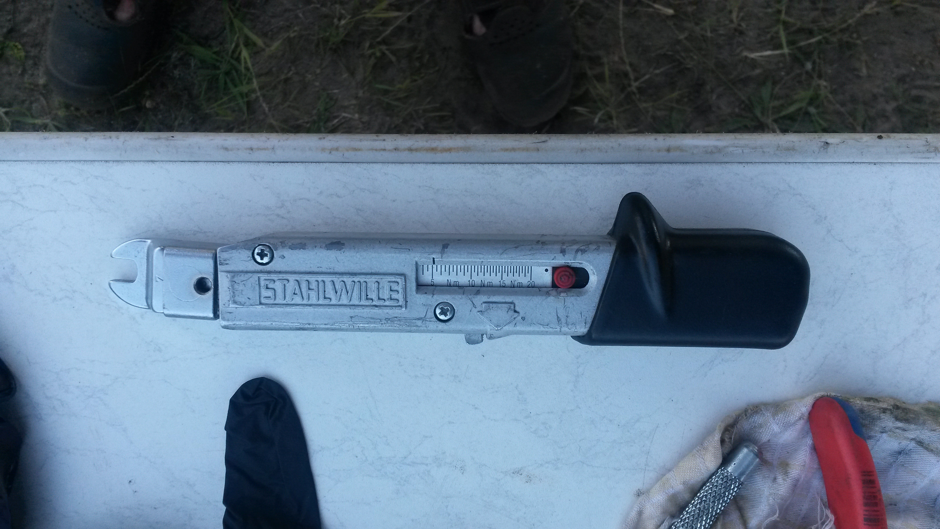

Die Einstellung des Drehmomentschlüssels ändert sich durch den Offset, ich hatte einen rumliegen,(das auf dem Foto ist keiner!) der von 2 bis 6Nm geht, also genau richtig für den Zweck.
Das Ding muss ich noch härten, dann isses fertig.

werden die Grössenverhältnisse durch den längeren Hebel nicht verfälscht? Ist bestimmt wurscht, interessiert mich aber.
Beiträge: 22314
Re: DIY-Speichenschlüsselvorsatz f.Drehmo
Beitragvon Laternenschrauber » Mi 28 Okt, 2020 13:14
Dreckbratze hat geschrieben:werden die Grössenverhältnisse durch den längeren Hebel nicht verfälscht? Ist bestimmt wurscht, interessiert mich aber.
Das meint der Hans wohl mit Offset.
Absolut richtig, der effektive Hebel verlängert sich um den Betrag Speichenmitte/Vierkantmitte. Da gibts eine Umrechnungsformel, die häng ich hier noch rein, hab ich im Hoffmannkatalog gefunden. Kurz vorab: Das Drehmoment erhöht sich um den verlängerten Hebelarm, man muss also weniger einstellen. Das macht schon was aus.
