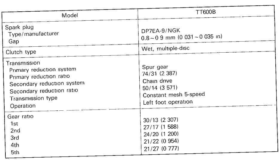

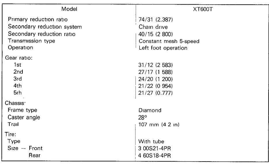

Beitragvon gatsch.hupfa » Fr 11 Dez, 2020 14:01
nur 1. Gang und Endübersetzung

Also nach dieser Übersicht ist die Sekundärübersetzung original bei der TT viel kürzer, TT600 14:50, XT600 15:40.
Im Getriebe sind Primärübersetzung und Gänge gleich, nur der erste Gang ist bei der TT etwas kürzer übersetzt.

Damit war gemeint: Die TT hat gegenüber der XT einen längeren 1. Gang
(unter Vernachlässigung des Sekundärverhältnisses)
Straßenschrauber hat geschrieben:Nein.
Kapier ich dann nicht.
weil , nur 1. und 2. betrachtet, weil 2. bis 5. Gang ist eh gleich.
XT:
1.: 2,583
2.: 1,588
TT:
1.: 2,307
2.: 1,588
Na welche liegt beim 1. Gang näher am 2. Gang, ist also länger?
