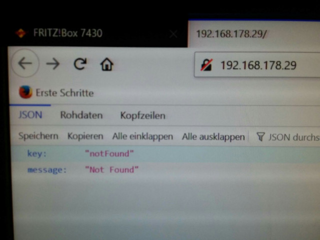

Ich hab ein gebrauchtes Western Digital (WD) NAS MY Home Cloud Duo Gehäuse bekommen.
Dazu noch 2 Gute Seagate 3TB Festplatten besorgt.
Alles zusammen gebaut und …
…ich kann über meine Fritzbox die Cloud zwar aufrufen.
Aber da kommt nur die Meldung
„ key=0;….etc.“
Ansonsten kommt da nix.
Was ich bisher herausgefunden habe,
Ist wohl die die Cloudsoftware von WD nicht WIN 10 Kompatibel
Auch das einschalten von der alten SMB 1.0 Funktion hat kein Ergebnis gebracht.
Jemand ne Idee?

In der Fritzbox wird die Cloud angezeigt:
Wenn ich den Blauen "My Cloud...." Link anklicken kommt:

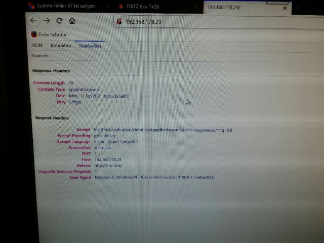

Von hier aus kannst du dich vorantasten. Was sagt denn Google zu der Meldung aus dem zweiten Bild?

Der Befehl im cmd sollte heißen
Code: Alles auswählen
net use m:\\192.168.178.29\
Weil dein NAS über die IP 192.168.178.29 zu finden ist und nicht über 192.168.0.1.
Wenn du dir nicht das JSON von der Seite anschaust, sondern ganz normal, ist die Seite dann weiß/leer oder steht da sonst noch was?

Aber ich hab nochmal probiert
Bei net use kommt auch nach nanno Vorgehensweise
Ebenfalls Fehler "67" bei JSON und Rohdaten
(67 bedeutet so ungefähr " Findet Laufwerk nicht")
Bei Kopfzeile:
