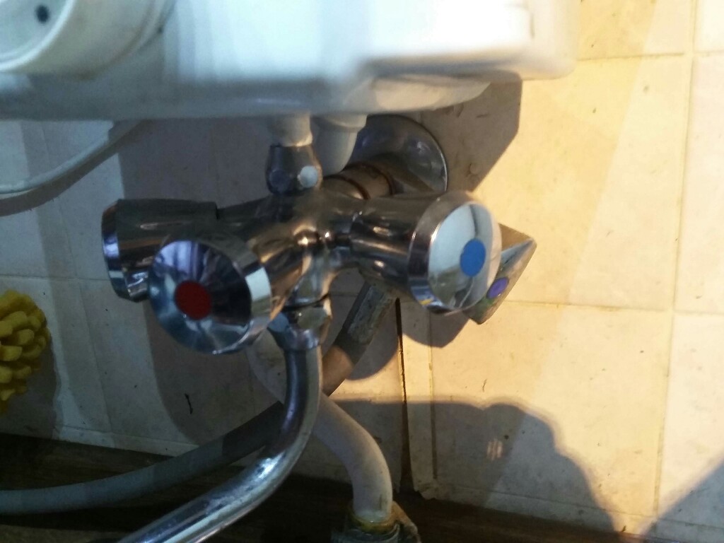

Ich hab in der Küche am Boiler diesen 3Wege Hahn
Da ist der Kaltwasserhahn wackelig und undicht.
Müsste also mal an das Ventil ran damit ich sehe was lose ist....
Wie bekomme ich den Plastikdrehknopf ab.
Mein Nachbar meint einfach abziehen.
Geht aber net...
Is da unter dem Blauen Punkt ne Schraube?

Nicht das ich wüsste. Musst beim Ziehen ein bissel hin und her wackeln. Sitzen schon ziemlich fest.

ja, gibt es mit Schraube. Gibt es auch nur zum Stecken, die können auch deibelsfest sitzen.

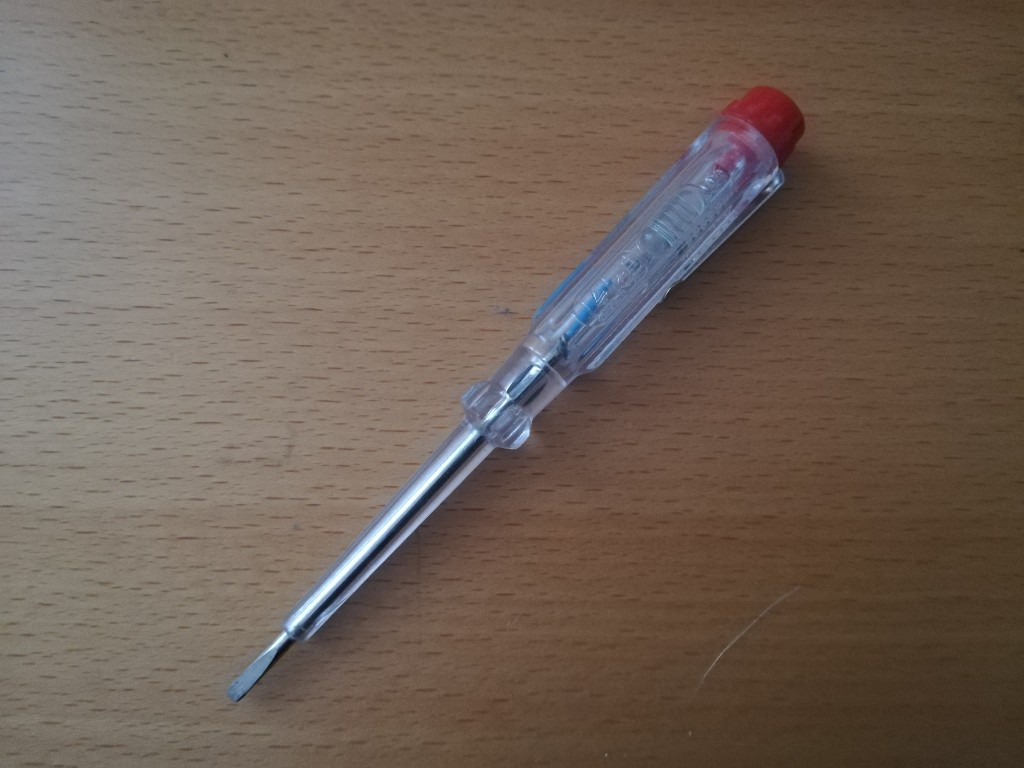

Die farbigen Dinger kannst du mit einem Lügenstift rauspulen. Darunter sollte eine Messingschraube sitzen.

Was ist ein Lügenstift? Automatische Wortkorrektur?

Ein Phasenprüfer, so ein kleiner Schraubendreher mit Lämpchen und Widerstand drinnen. Wenn Du gut isoliert stehst, zeigt das Ding nix an. Aber wehe, Du fühlst Dich sicher und langst dann ans Kabel.

Ich meine, den schonmal repariert zu haben und möchte behaupten: gesteckt. Sicher weiß ich es aber nicht mehr. :oops:
Die Armatur - möchte ich behaupten - wurde mit dem Boiler ausgeliefert. Vielleicht findet sich in diesem Internetz ein Datenblatt?
Ansonsten könnte ich noch mit einem Ersatzgerät dienen, das bei Ausbau funktionsfähig war, oder alternativ mit einem definitiv guten Untertischgerät (was aber Arbeiten an der Wasserinstallation nach sich ziehen würde).

Das Hauptproblem derzeit sind die geschlossenen Baumärkte.
Es gibt zwar click n pick, aber ich baue ungern was auseinander und bestelle auf Verdacht.
Da fiel mir der umfangreiche Fundus aus langen Jahren Motorrad und Auto/Womo an Gummiteilen ein und siehe da, jede undichte Stelle an Zulauf und Abwasser bekam ich dicht. Diese Armaturen haben oft Schneidringe mit Gummi drunter. Manchmal reicht Anziehen. Verchromtes Cu- Rohr habe ich aus Bauzeiten am Haus auch noch ein paar Meter.
Evtl auch eine Möglichkeit.

bevor du beim kräftigen ziehen die armatur aus dem boiler reißt, würde ich sie komplett abschrauben und im schraubstock überreden. so vorhanden, vielleicht vorher mit zitonensäure ins ultrschall-bad. du wirst staunen, was da alles raus kommt :-D

mit etwas Pech dann aber mehr als eine undichte Stelle zu beheben.

Lügenstift. Nennen die Elektriker so etwas hierzulande.
