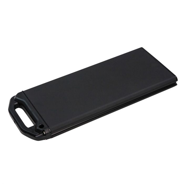

Bei mir am Hof steht ein Lastenrad mit Hinterrad-E-Pedelec-Motor. Verbaut ist ein GWA Akku R37 375 Wh Akku. Dieser nimmt keinen Ladestrom mehr an. Kennt sich jemand damit aus, ob man den Akku retten kann oder muss ich ihn wegwerfen und um 419 Euro einen neuen kaufen?

90% Chance, dass du den retten kannst. Vermutlich ist eine der Zellen unter den Schwellenwert des BMS gefallen und deswegen lässt er jetzt keine Ladung mehr zu.
Batterie-Pack zerlegen, Zellen messen, eine wird einen wesentlich niedrigeren Ladestand als die anderen haben, dieseZelle direkt laden (evt. musst du die auslöten) und dann hoffen, dass das BMS nicht eine Schutzschaltung hat und das dann dauerhaft unterbindet.
Wenn alle gleich gut geladen sind, dann mal schaun, ob auf der Eingangsseite eine Diode oder dgl. als Verpolungsschutz sitzt und einfach nur die hin ist.
Hoffe das hilft dir ein bissl weiter.
