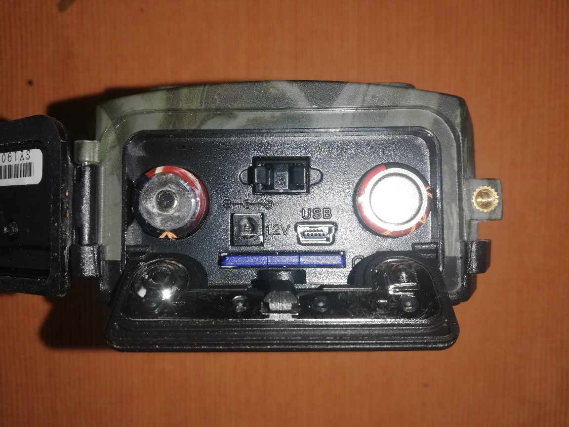

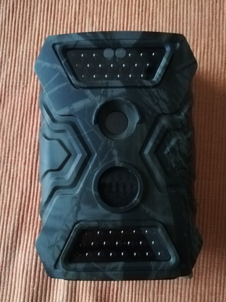

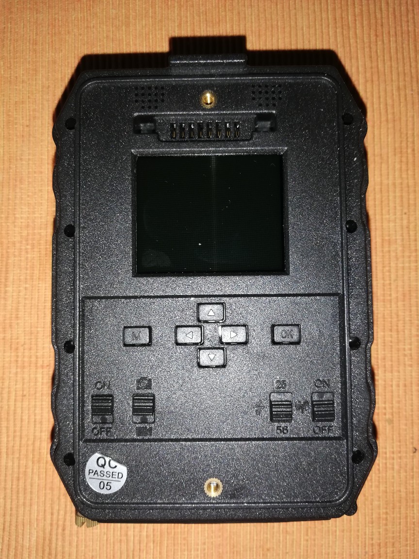

- Auf dem Gehäuse ist eine wahlweise Nutzung von 25 oder 56 Infrarotsensoren eingeprägt (Bild 2, Schreibfehler wohl ausgeschlossen), in der Anleitung ist von 19 bzw. 40 die Rede. Passen Kamera und Beschreibung zusammen? Abgezählt (Bild 1) sind es 19 + 21.
- am Netzteilanschluss ist 12V eingeprägt (Bild 3, Schreibfehler?), in der Beschreibung steht 6V. :gruebel:

- im Testbetrieb geht zwischendurch, nach drücken der 'OK' - Taste, der Bildschirm aus und wieder an, danach habe ich einen etwas anderen Bildausschnitt. Wird nicht beschrieben.

Als erstes fällt mir auf das wenn ich 19+21 zusammenzähle, ich auf 40 LEDs komme. Also kein Problem, können wir nen Haken dran machen! :-D

Wenn sich der Bildauschnitt ändert ist das ein Indiz auf Aktivierung des Digitalzooms.

12 V passt doch. Laut der Beschreibung kannst du einen 12V Akku oder Netzteil anschliessen, oder mit Akku intern betreiben. Dann braucht der nur 6V.

Nun, auf Seite 3 steht 6V, bei den Technischen Daten hinten 12V, 12V steht auch auf der Kamera. Dass die Angaben differieren irritiert mich halt, ich will halt nix kaputtmachen mit zu hoher Leistung.
Wenn ich die zusätzlichen Batterien z.B. nicht nutze (ich teste gerade wiederaufladbare auf Tauglichkeit, weiß aber auch, dass die jeweils nur 1,2 statt 1,5 Volt haben), schließe ich halt 12V (DC) an ein Gerät an, welches zuvor mit 4 x 1,5 Volt läuft.

Lindi hat geschrieben:- am Netzteilanschluss ist 12V eingeprägt (Bild 3, Schreibfehler?), in der Beschreibung steht 6V. :gruebel:
Wenn da am Anschluß DC 12V draufsteht dann gehören an der Stelle auch 12V rein. Die Kamera selber wird aber sowohl mit 8 Batterien (12V) als auch mit 4 Batterien, sprich 6V funtzen, hat dann aber wahrscheinlich nicht genug Saft für den Nachtmodus. Ist bei meiner (anderes Modell) auch so.

Vermutlich hab ich dann einen Zwitter mit Rückwand des neueren Modells, so erkläre ich mir die eingeprägten Zahlen 25 und 56. :check: (Weil eingebaut und zählbar vorne sind 19 und 21 IRs)
Gut, dann versuche ich es mal mutig mit 12V-Netzteil. :check:
