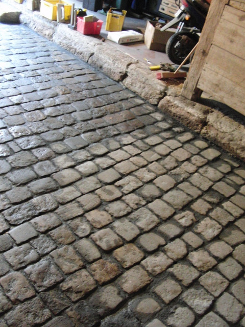

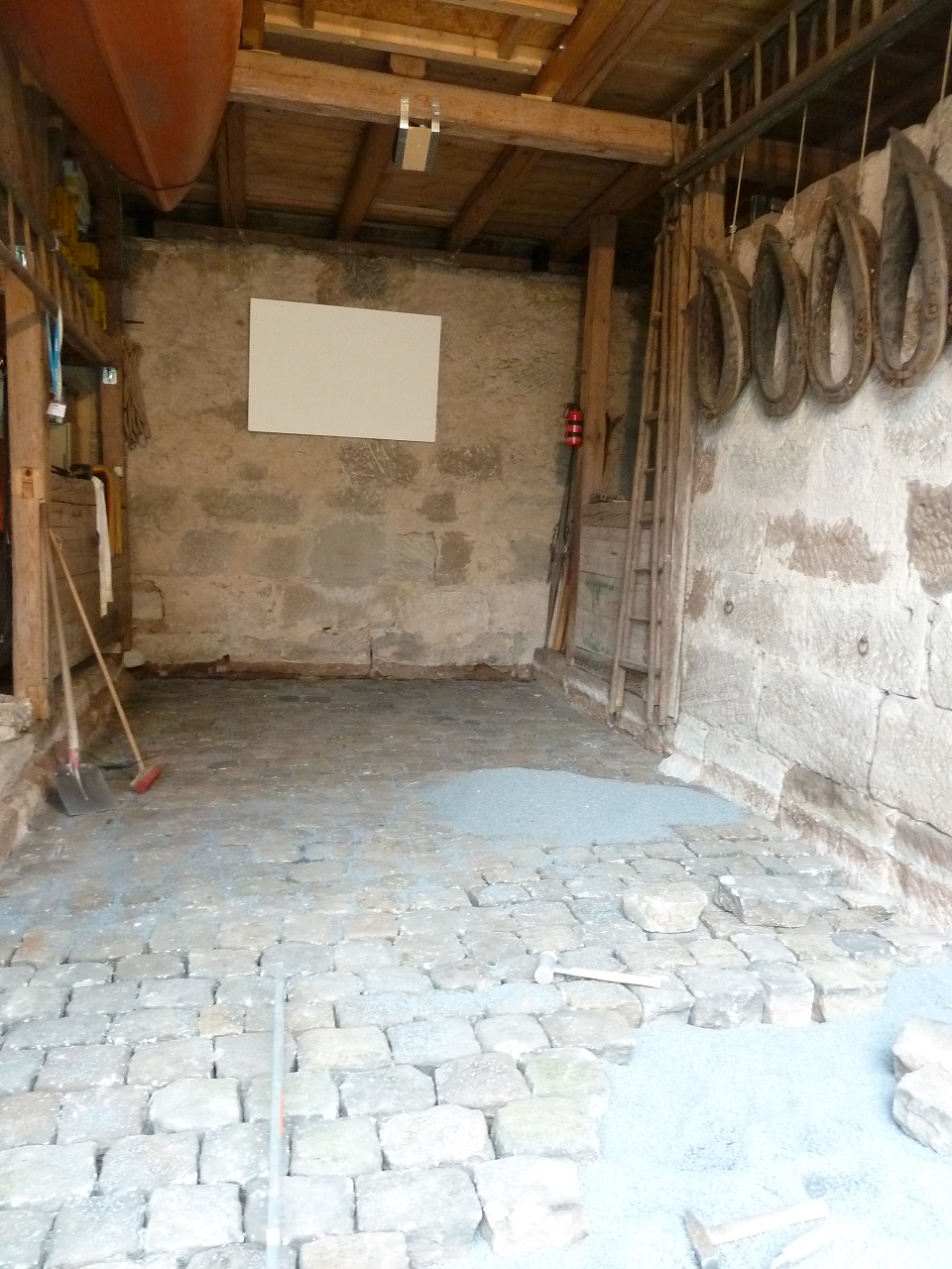

Ich habe den Boden meiner Scheune gepflastert.
Ganz entscheidender Vorteil war: Ich konnte alles selbst machen und brauchte keine fremde Hilfe. Betonieren auf diese Fläche wäre so nicht möglich gewesen.
Weiterer Vorteil: Ich kann auch mit einem nassen Fahrzeug da rein fahren. Es bildet sich kein See wie auf nem Betonfussboden.
Nachteil: Ein Rangierwagenheber geht da natürlich nicht....
In Summe habe ich die Aktion aber bis jetzt nicht bereut.

Beitragvon Dreckbratze » Do 20 Mai, 2021 16:11
sehr hübsch! Aber für die gewollten Anforderungen eher ungeeignet.

Re: Betonboden wie stark?
Beitragvon Matthieu » Do 20 Mai, 2021 16:34
Dreckbratze hat geschrieben:sehr hübsch! Aber für die gewollten Anforderungen eher ungeeignet.
Warum ungeeignet????
Mein Boden ist mit 10 und mehr Tonnen problemlos befahrbar...
Die Anforderung mit dem Rangierwagenheber kam ja nicht vom Jens.
Somit war es eher als eine Möglichkeit anzusehen.
Matthieu
Beiträge: 874
Wohnort: Franken
