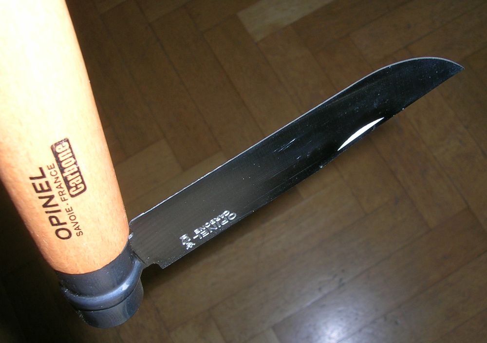

Also,
grade mein niegel nagel neues Opinel angeschaut, die Klinge ist sehr wohl ab Werk schon im Winkel abgezogen.
dh, ich würde nicht die ganze Klinge auflegen, sondern auch wie üblich einen Winkel abziehen.
Es sei denn, man steht auf total verkratze Klingen.
Gryzi, M.

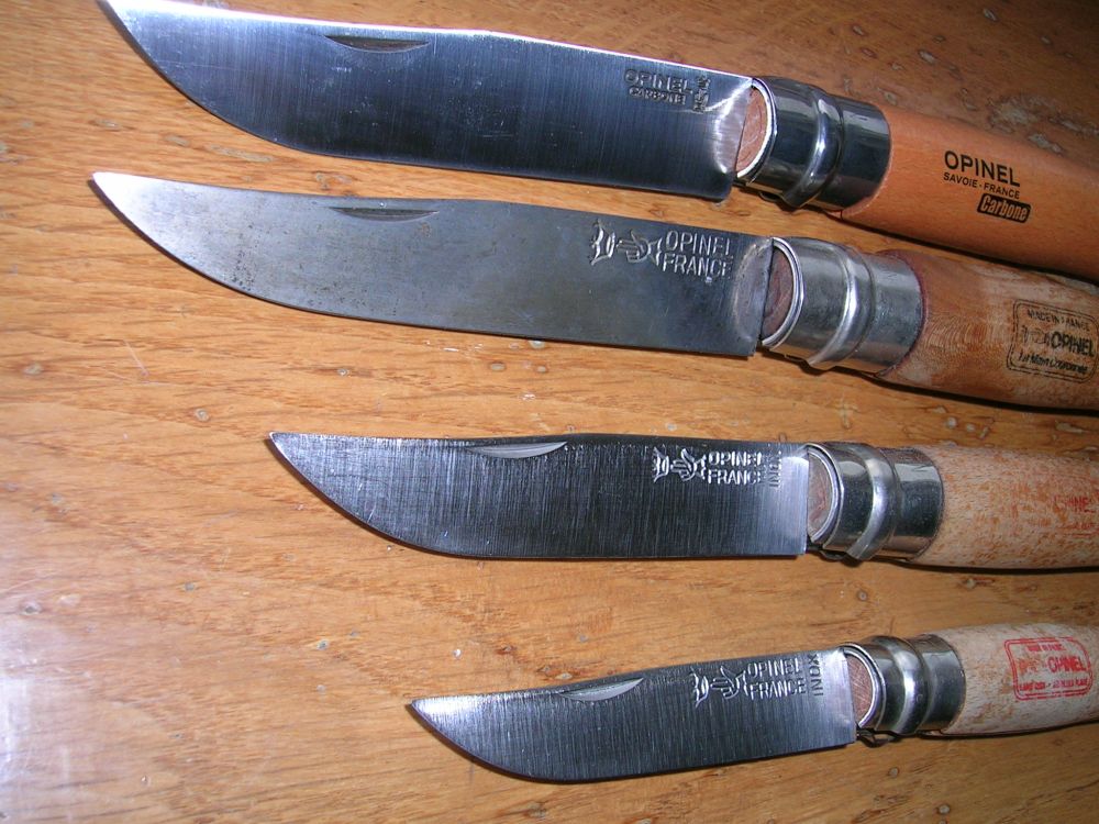

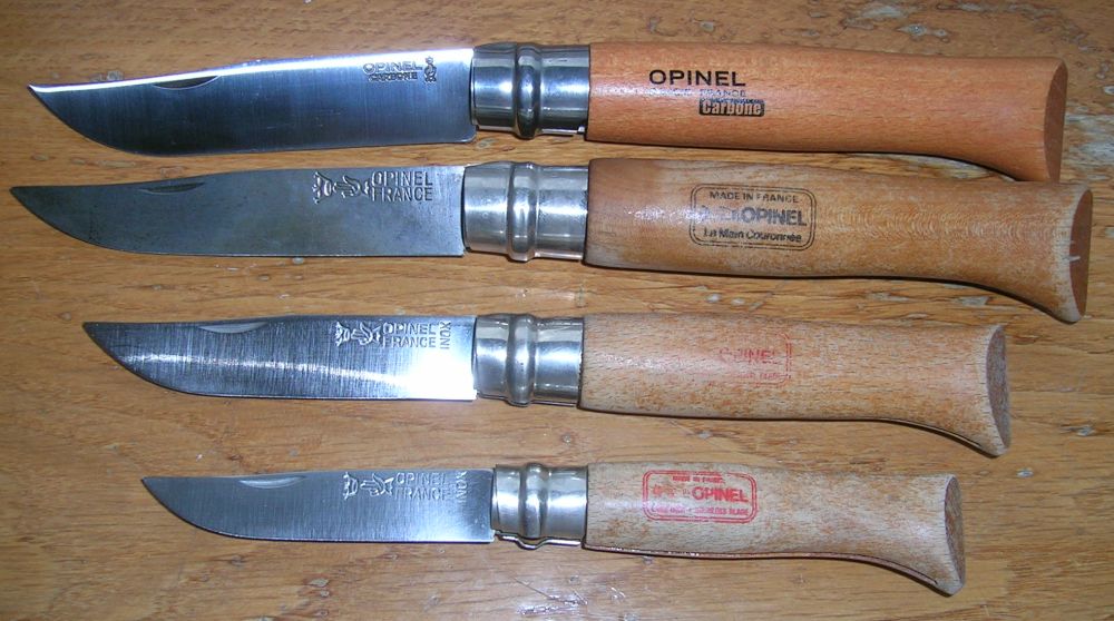

Kohlenstoffstahl oder Carbon-Stahl ist das selbe, Nix brüniert, Stahl blank...
Oben No12 Carbonstahl, neu
drunter No12 Carbonstahl gute 30Jahre in Gebrauch (Küche)
3te No10 Inox
4te No8 Inox
Die INOX machen weniger Spaß, weil sie sehr schwer zu schärfen sind, im Gegensatz zum Kohlenstoffstahl, Gryzi M.
Zuletzt geändert von Meister Z am Di 26 Okt, 2021 13:41, insgesamt 1-mal geändert.

ETZChris hat geschrieben:Auf dem Bild oben sieht das so komisch schwarz/anthrazit aus.
Wird dann das Licht sein...
Der Blickwinkel wurde bewusst so gewählt,
dass man die Abzugskante der Klinge (im Bild hell) gut sehen kann.
Gryzi, M.
