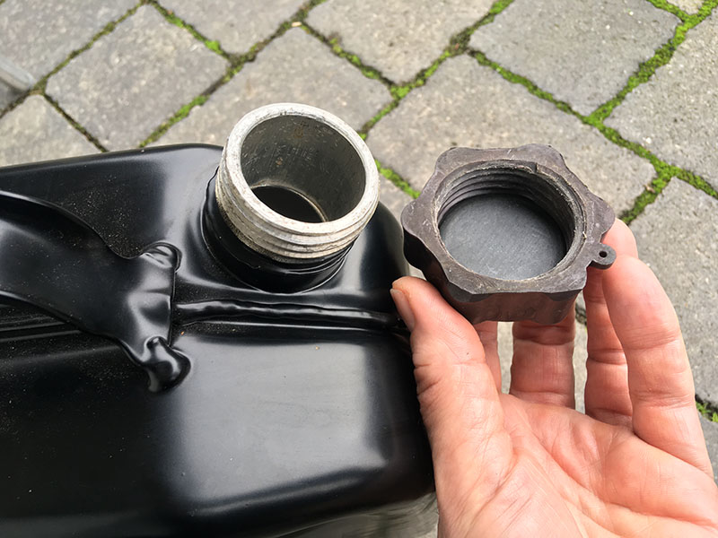

Guten Abend,
für meinen schönen 10L Alukanister suche ich eine Ausgießtülle, oder ein Ausgießrohr oder Ausgießer ;-)
Leider hat der Kanister ein seltsames Gewinde. Aussendurchmesser ist ca. 47 mm, Steigung ist ca. 4mm. (Siehe Fotos.
Gelernt habe ich bis jetzt:
Din 45: Normaler Benzin-Reservekanister: passt nicht, zu klein
Din 51: Größere Kanister, Wasser, Chemikalien: passt nicht, zu klein
Din 71: noch größer (Fässer...): passt nicht, zu groß
Es gibt da echt viel zu lesen, aber leider komme ich nicht weiter.
Den Kanister habe ich 1999 als Zubehör für meine Ural gekauft. Ist also vielleicht auch Russisch.
Ohne eine Ausgießtülle ist der aber kaum zu benutzen.
Hat von Euch vielleicht jemand eine Idee?
Schweissen, drehen, fräsen, 3D drucken... kann ich nicht.
Vorab vielen Dank fürs Mitbehirnen.
Gruß Peter

Das Gewinde erinnert mich an die Füllleitungen von PE-Heizöltanks (z.B. Roth, DeHoust usw.) :gruebel:

Einen Ausgießer mit Überwurfmutter beschaffen, der flachdichtend auf den Stutzen passt, und eine neue Überwurfmutter drehen. Wenns russisch ist, ists metrisch.

sieht aus wie ein Blindstopfen beim Heizungsbau, als noch alles in Eisen gelegt wurde.
Da mal nachfragen? Wenn du nochmal so nen Stopfen kriegen würdest, könntest du den ja aufbohren und als Überwurfmutter für einen 08/15 Schnorchel nutzen.

... wobei das dann ein zölliges Gewinde ist wenn ich das richtig weiß. ;)
Sollte Achims Vermutung zutreffen, dann kannst du dir einen Stutzen nach Wunsch aus dem Sanitärbedarf zurechtklempnern. :D
Gewinde wäre dann mutmaßlich 1 1/2".

Mh, bei genauerer Betrachtung glaube ich, da ist das Gewinde zu grob.

Genau, Achim.
Alles, was ich finden kann, hat bei ähnlichen Aussendurchmessern eine deutlich geringere Steigung.
Metrisch, zöllig, Amerikanisch.
Bei dem Heizölgedöns hatte ich kurz Hoffnung.
Aber auch hier ist die Steigung viel zu gering.
Es müssen ca. 4 mm sein.
Grob. Aufs letzte Zehntel genau gemessen ist das noch nicht.

Peter, kannst Du die Steigung nochmal über mehr als einen Gewindegang messen, zwecks Messfehler herausmitteln, die 40,1 sind glaube ich vom abziehen der Schieblehre, aber bei der Steigung sieht man den Nonius nicht...

Kurz hab ich an Withworth 1 1/2" gedacht, aber da paßt der Außendurchmesser nur in etwa und die Steigung überhaupt nicht.
