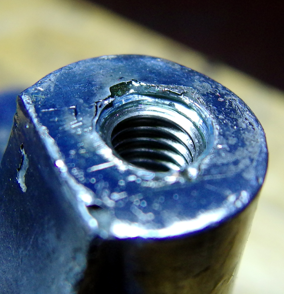

Beitragvon Jonas » Do 24 Feb, 2022 22:37
Mit V-Coil, M5 x 0,8 habe ich ein Gewinde (Sackloch) an der Kupplungsarmatur der Enfield repariert. Hat problemlos geklappt und hält. Mehr Erfahrungen habe ich mit V-Coil nicht, aber immerhin! :fiessgrinz:
