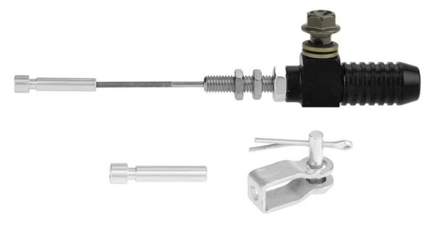

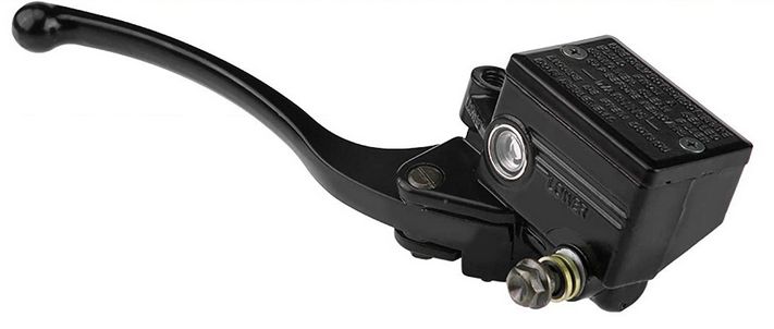

Gibt es da ein komplettes System für die XT oder müsstest du basteln?
Ah, sehe gerade du hast noch Bilder angehängt.

Das Probekuppeln an einer KTM390 (die waren sehr stark in Groß-Dölln) hat mich auf die Idee gebracht.
Ich müßte da bestimmt was basteln.
Die abgebildeten Teile würden zusammen weniger als 50.- kosten, Hydraulikschlauch kommt noch dazu.

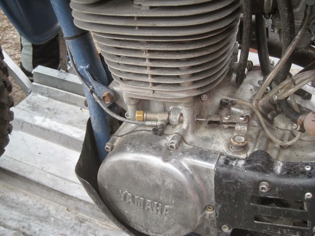

ich hab ein umgebasteltes teil von einem skidoo an der XT500 kupplung verbaut. funktioniert seit jahren unauffällig.

mex hat geschrieben:ich hab ein umgebasteltes teil von einem skidoo an der XT500 kupplung verbaut. funktioniert seit jahren unauffällig.
Hast du dazu ein paar Details und Fotos? Das interessiert mich sehr!

Beitragvon peter67 » Mo 18 Apr, 2022 19:56
mit einem Foto kann ich aushelfen, die dazugehörige Hebelei habe ich allerdings nicht im Detail festgehalten.
(Falls das vom Sölk 2015 überhaupt noch die selbe Kupplung ist ...)
