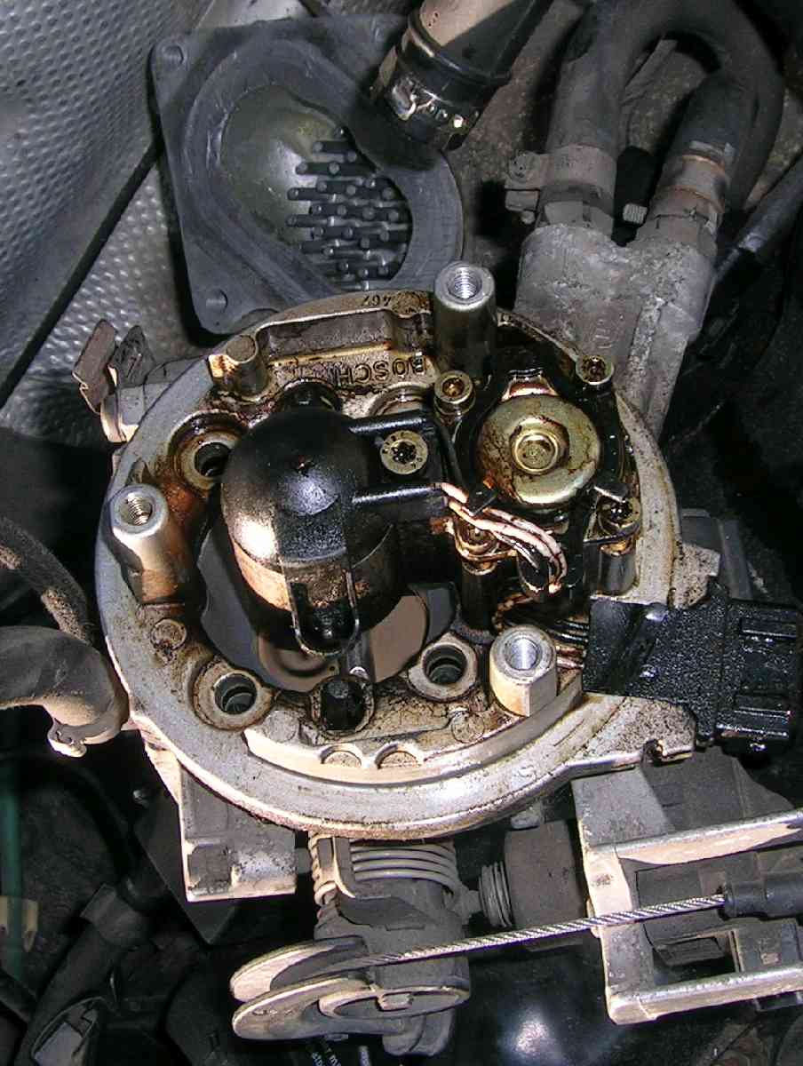

Beitragvon Meister Z » Sa 02 Jul, 2022 20:04
sejerlänner jong hat geschrieben:Der 2.1 Wasserboxer ist ein Einspritzer
und der hat eine Zentral-Einspritzdüse, ja.
Aber keine "Einspritzdüsen" pro Zylinder :ugly:
ich mein das schaut dann ungefähr so aus wie bei meinem 94er Passat...
da war ich grad dran... Gryzi, M.
Meister Z
Beiträge: 1115
Re: Frage an VW-Bus T3 Auskenner

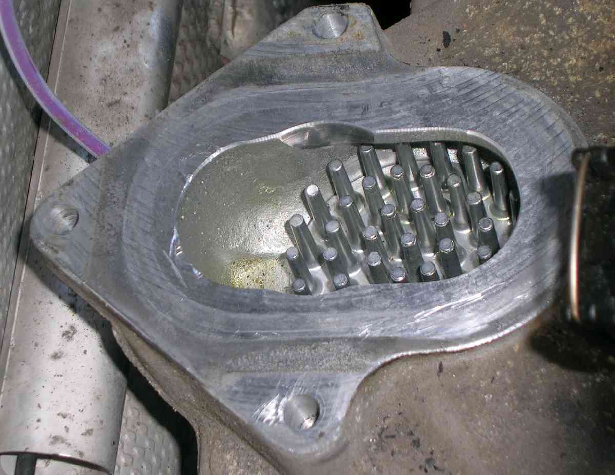

Beitragvon Meister Z » Sa 02 Jul, 2022 20:25
sehr interessant fand ich da den Diffusor im Ansaug-Krümmer...
nach wechsel des Drosselklappen Sensors, Ansauggummistutzen und des Thermoschalters rennt er wieder... :gruebel:
Meister Z
