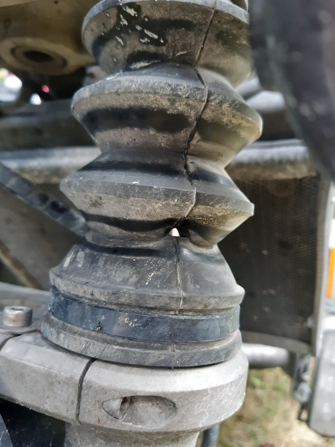

Wollte für mein MZ Skorpion Gespann auch Faltblätter weil die Gabel besonders im Winter immer wieder undicht wurde, doch von den Enduros die sind zu lang, da hab ich mir vor Jahren die vom Harley Spotster Iron besorgt, steht auch Harley Davidson drauf, die haben jetzt weit über 100000km gehalten und die Gabel bleibt dicht, jetzt finde an zu reissen

die alten MZ Bälge halten auch sehr gut, sind aber halt für 35er Standrohre.

Hab 41mm, da waren die schon knapp, die von der kleinen Guzzi V7 werd ich mal probieren
