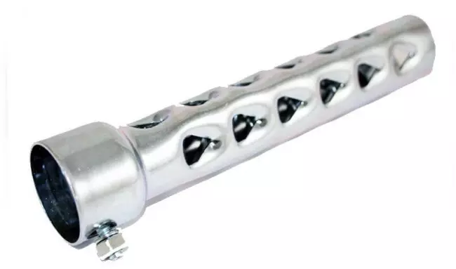

Also mal so eine Frage an euch Spezialisten für Druck, Gegendruck, Gassäule und so ....
Hab für die BSA in Englandien einen Einsatz für den BSA-Puff erstanden. ....... so mit großen Versprechen und so.... :wink:
Eingebaut - Ergebnis=klingt Schei...e, kostet in der Endgeschwindigkeit ca. 5-10 Mls....
bringt das etwas, das Ding zu kürzen oder so...??? Oder einfach wegschmeissen???

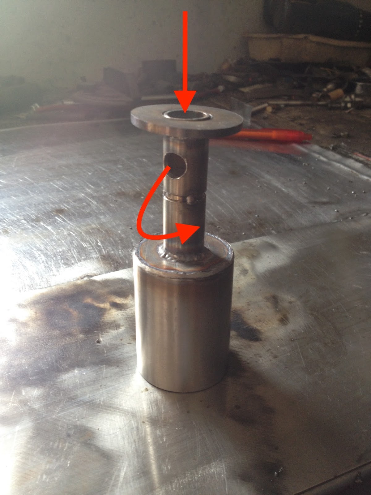

Ich hab mir sowas für die TR1 gebaut - mittlerweile bin ich wieder weg davon, weil ich eine andere Auspuffanlage hab.
Ist ein bissl Auspuffrohr, bissi dünnes Röhrl und ein paar Beilagscheiben. Wennst mir die entsprechenden Maße gibst, mach' ich dir gern einen. Man kann theoretisch mehrere solche Kammern aufeinanderstapeln, wenns dann immer noch zu laut ist.

Beitragvon altf4 » Mo 19 Sep, 2022 20:41
hi -
diese floete in einem t140 topf kostet auch bei der sr500 ein paar ps, allerdings ist der in meinem topf nur ca. 6cm oder so lang.
saeg den mal ab und dann siehst du ja.

Beitragvon AIAndy » Di 20 Sep, 2022 16:16
Verlauf wie Uwe beschrieben und ich vermutet...... liegt im Altmetall..... :omg:
Ende des Experitments :closed:
