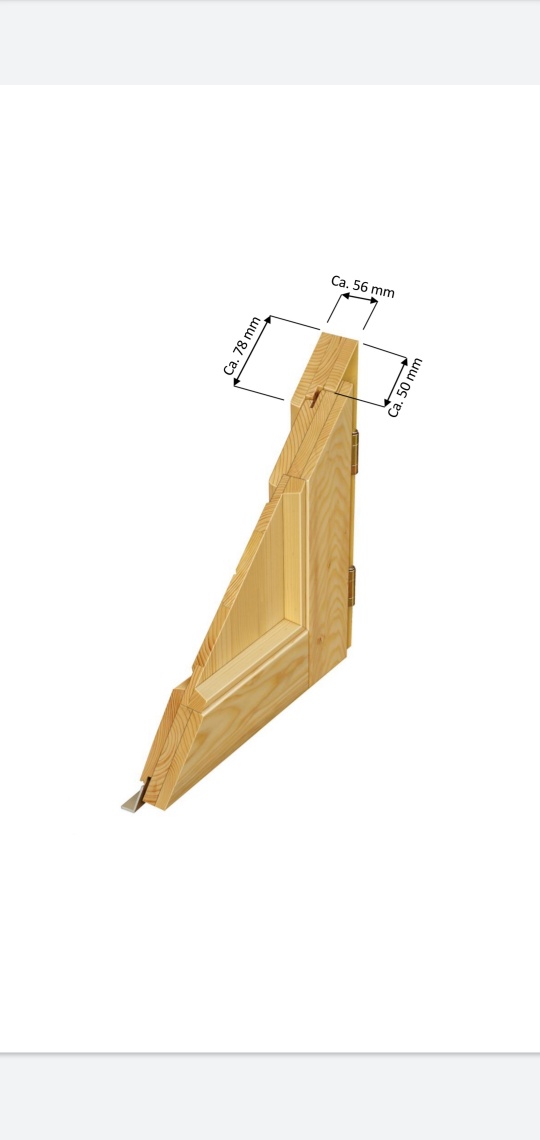

Beitragvon Lindi » Mo 24 Okt, 2022 16:41
Oh je. Ist es vielleicht so etwas? ("97,5" deutet darauf hin)
©www.bauhaus.de

Beitragvon Lindi » Mo 24 Okt, 2022 17:38
Ich versuche lediglich, bei der Faktensuche behilflich zu sein, Karsten, und keine Beurteilung abzugeben (das "Oh je" bezog sich auf die schiefgelaufene Bildersendung). Mehr Bild und weniger Text ist halt imho zielführender. Das auf den Bildern nennt sich "Nebeneingangstür", ist also von der Funktion her auch eine Haustüre.
Jetzt bräuchte halt @Regina nur "ja" oder "nein" sagen, dann kämen wir weiter.
