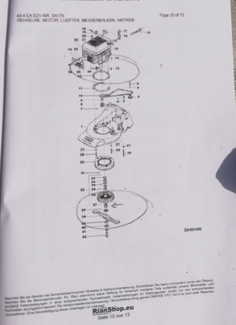

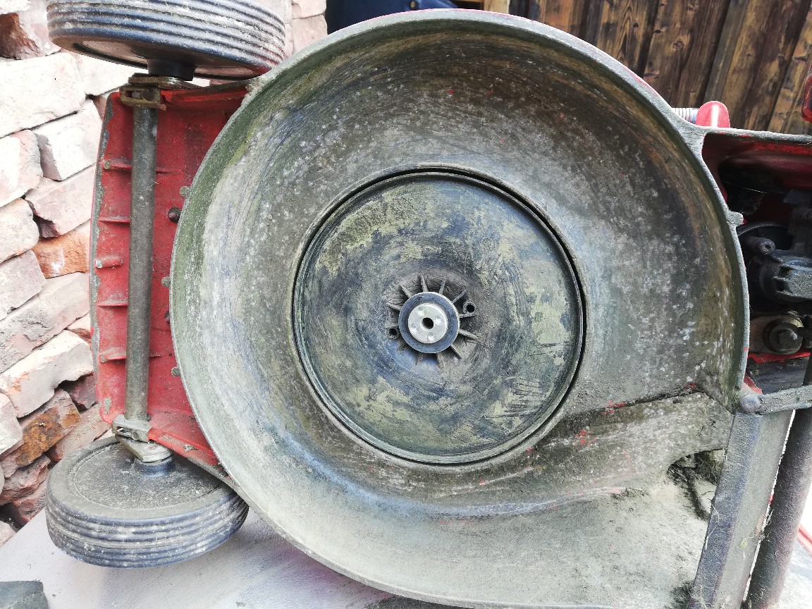

OT-Thema: ich muss am Rasenmäher (Sabo 43-4 ea, 2002) den Messerflansch (Nr. 37, Ex-Zeichnung) lösen, um an den Antriebsriemen zu kommen, der sich unter diesem Lüfterrad ("Turbo") versteckt.
Ich kenne es von anderen Mähern, dass der Messerflansch auf einem Konus auf der Kurbelwelle (Pfeil b. 26) sitzt und abgedrückt bzw. abgezogen werden muss. Ansatz für einen Abzieher gibt es nicht, ohne den Lüfter zu schrotten, zum Abdrücken mit der Feingewindeschraube gegen die KW ist diese Schr. zu kurz, eine längere hat der Fundus nicht hergegeben. 1 Versuch mit einem zwischengelegten Bit hab ich nur halbherzig durchgeführt.

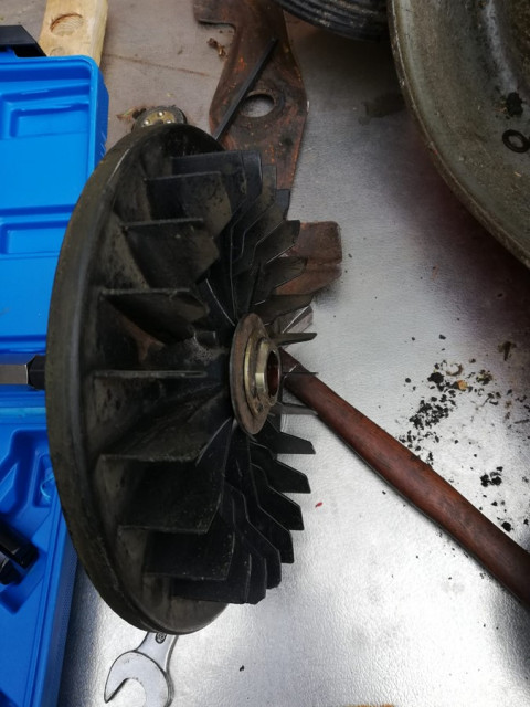

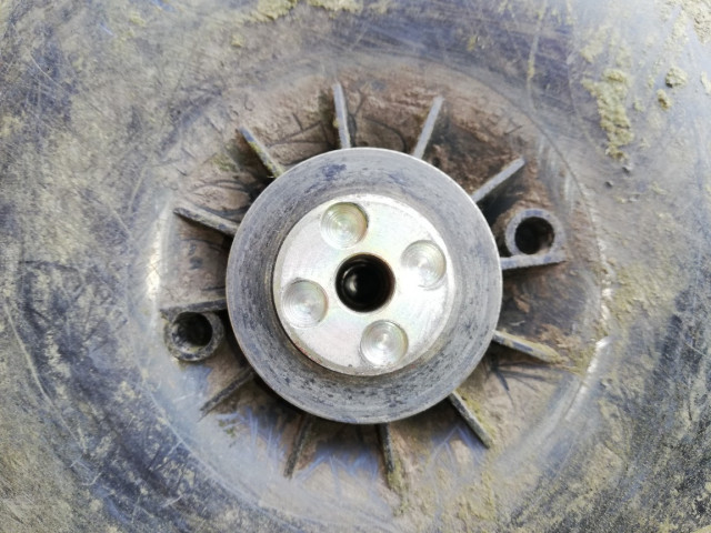

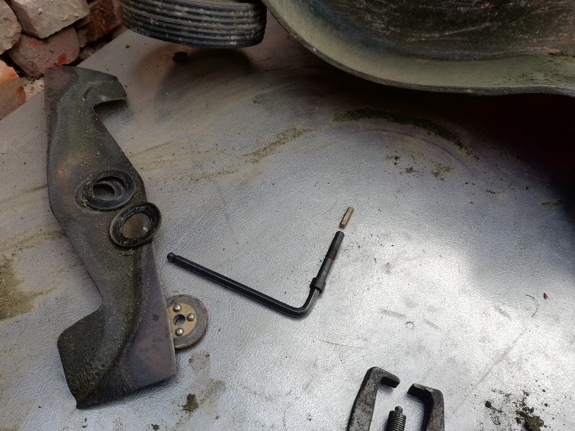

Die 4 Bohrungen sind für die 4 Nocken auf der Scheibe (Bild 3, neben dem Messer), damit diese nicht mitdreht. Inzwischen hatte ich noch einen Gegenhalter aus einer Latte gebastelt, der in die 2 Plastik-Bohrungen des Lüfters greift. Nada.
Wie man am Flansch-Neuteil (Link oben) sehen kann, wird dieser mit Halbmond oder Keil auf der KW gegen Verdrehen gesichert. Ergo kann das Teil nur aufgepresst sein, mit Abdrehen ist da imho nix zu wollen.

Nein (@Rei97). Durchm. ~7mm. Meiner Meinung nach nur zum Gegenhalten.
EDIT: hier kann man das Lüfterrad von innen sehen. Die Löcher im Plastik sind also tatsächlich Sacklöcher und wohl nur zum Gegenhalten.

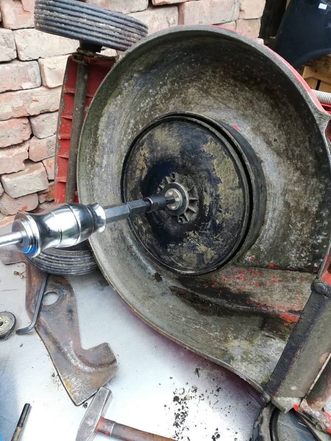

Nachdem das nun klar ist, probier ich´s mal mit dem China-Gleithammer

Beitragvon Lindi » Mi 05 Jul, 2023 11:49

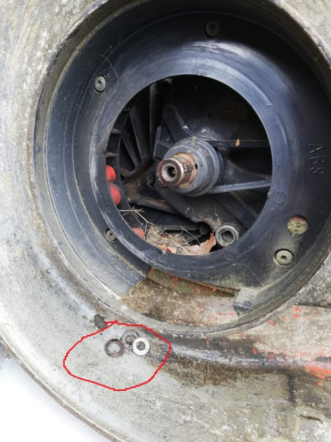

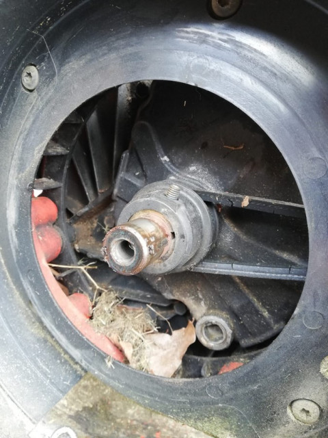

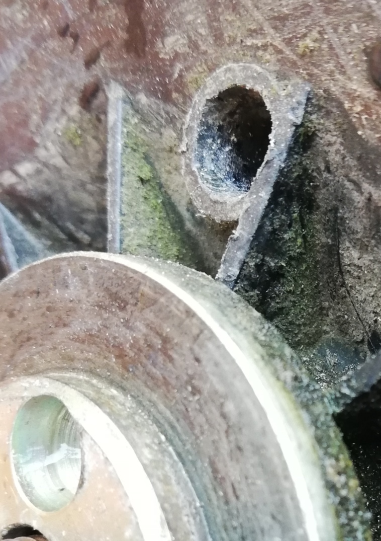

So, einen Schritt weiter :smt023 und ein neues Rätsel gefunden. Irgend jemand hat mal 3 U-Scheiben zwischengelegt. Riechen nach WD-40, mit dem ich über Nacht die Bohrung geflutet hatte. Und auf dem einen Foto fehlen sie: sind also gerade rausgefallen.
@KompressorMike: eine Nahaufnahme vom Loch konnte ich nicht machen, aber einen Versatz hatte ich da drin bemerkt beim Ausleuchten.
Jedenfalls wird das Werkl so wieder zusammengebaut, nach dem Austausch des Riemens, der es deutlich sichtbar hinter sich hat.
