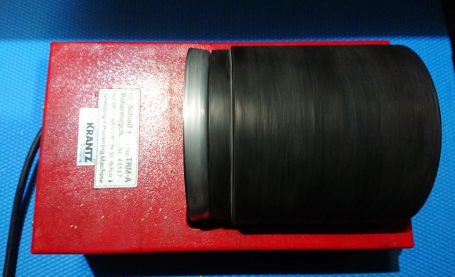

Hier steht jetzt eine Trommelpoliermaschine, ca. 0,5 Liter Inhalt.
Damit möchte ich gelegentlich mal Kleinteile säubern und ggfs. auch mal polieren (matt bis halbglanz).

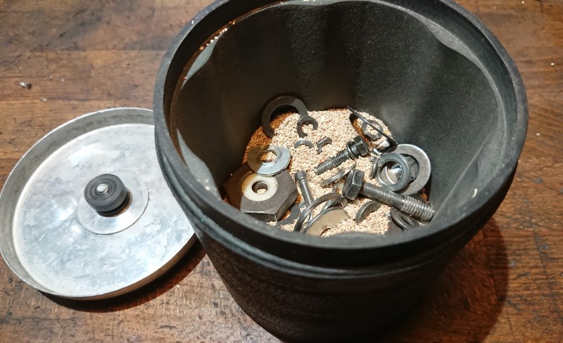

Heute habe ich angerostete Schrauben und sonstige gammlige Stahlerzeugnisse mit Langkornreis und VA-Kleinteilen getrommelt.
Sieht nach 6 Stunden schon ganz passabel aus.

Eine Testtrommelung läuft
Beiträge: 8489
Re: Anratung Poliertrommel - Schleif- und Poliermittel
Beitragvon Straßenschrauber » Do 26 Okt, 2023 11:05
Maisspindelgranulat ca. 1 mm arbeitet gut.
Nach 8 Stunden war alles rostfrei und hat einen schönen Glanz bekommen.
Auch bis in die Gewindegänge M4.
Den nächsten Trommelgang beschicke ich mit einer Mischung aus Maisspindelgranulat in 1 und 2 mm Korngröße.

Halte ich auch für möglich, daß unter Umständen die Gewindegänge leiden könnten.
Aber bei meiner kleinen, langsamlaufenden Trommel (0,8 Liter) und nicht sehr langen Trommelzeiten hab ich da keine Bedenken.
Dennoch hab ich gleich mal eine Mutter auf einen mit Maisgranulat trowalisierten Bolzen geschraubt: Alles ok.
Das, was Michael da beschreibt, passiert bei ganz anderen Geschwindigkeiten.
Bevor ich das Maisgranulat hatte, hab ich auch mal eine Ladung Edelstahlteile ohne Schleif- und Poliermittel getrommelt.
Das funktioniert auch, aber bis in die Gewindegänge reicht es dann nicht.
Trommeln mit Edelstahlkugeln soll auf Stahl eine Oberflächenverdichtung und einen schönen Glanz bewirken (Tipp von der Goldschmiedin ums Eck).
