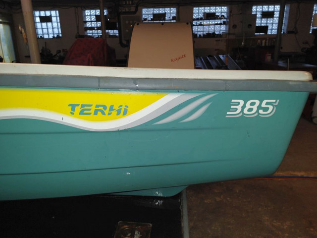

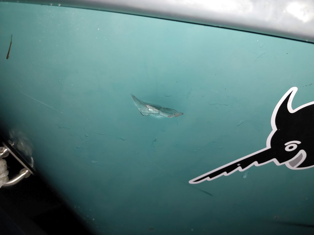

Ich hab mein Ruderboot verliehen und leider mit einer Macke (ca. 5cm) wieder bekommen. Es ist ein Kunststoffboot. Welcher Kunststoff? Keine Ahnung.
Es ist eine Sandwichkonstruktion, zwischen Innen- und Außenschale ist ein Schaum.
Wie könnte man diese Macke beheben? Silikon macht das schon? Oder geht das eleganter?
Grüße, Jens

Ich würde die Stelle anschleifen und dann Glasfaserspachtel drüberziehen. Dann schleifen und lackieren. Ggf. wiederholen. Hält sicher und man siehts nicht mehr.
Ich hatte damit mal eine Motorradverkleidung gekittet.
