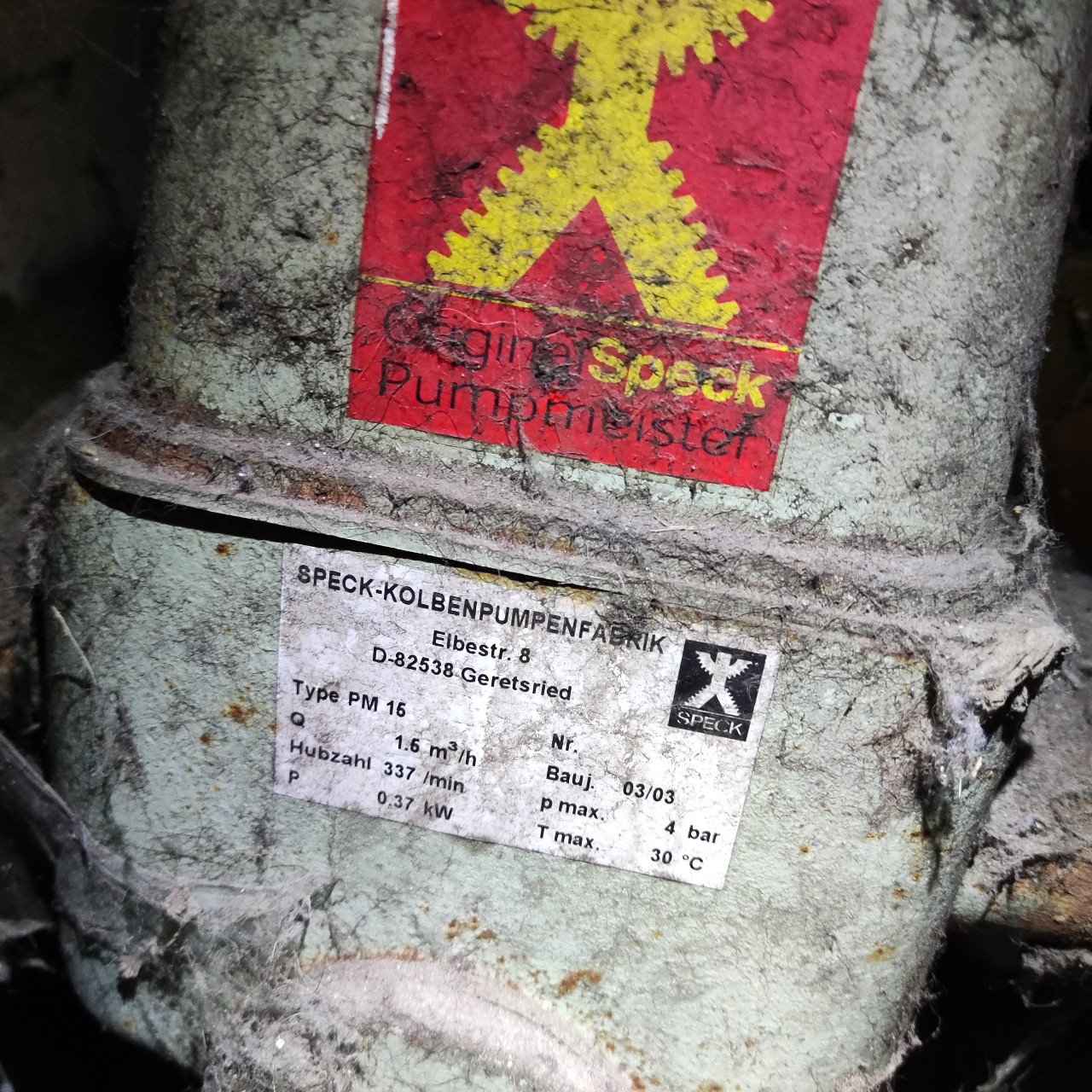

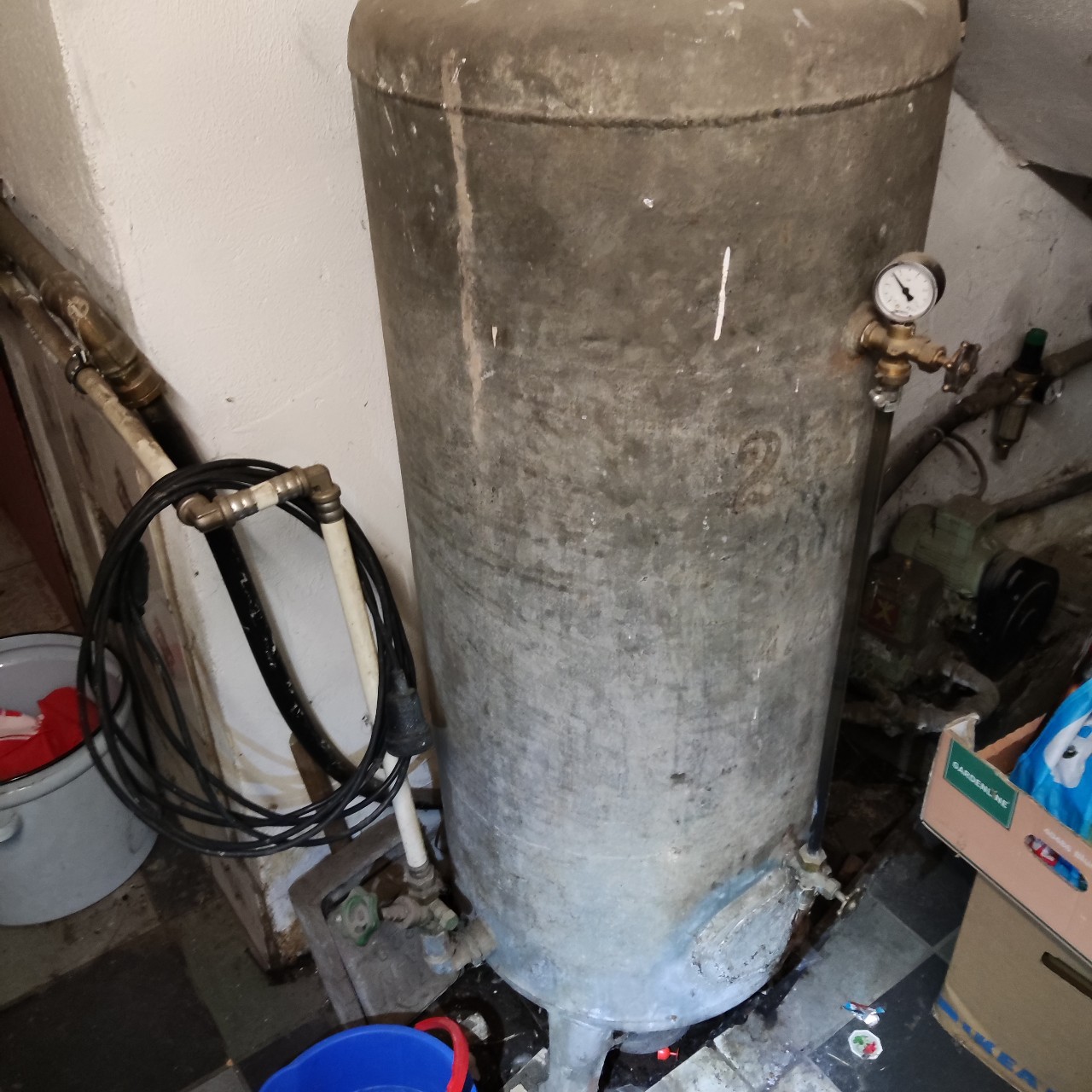

Es handelt sich um eine Speck Pumpmeister und einen stehenden 300l Windkessel, verzinkt. Die Revisionsöffnung wurde wohl vor längerem nicht allzu schön verschweißt.

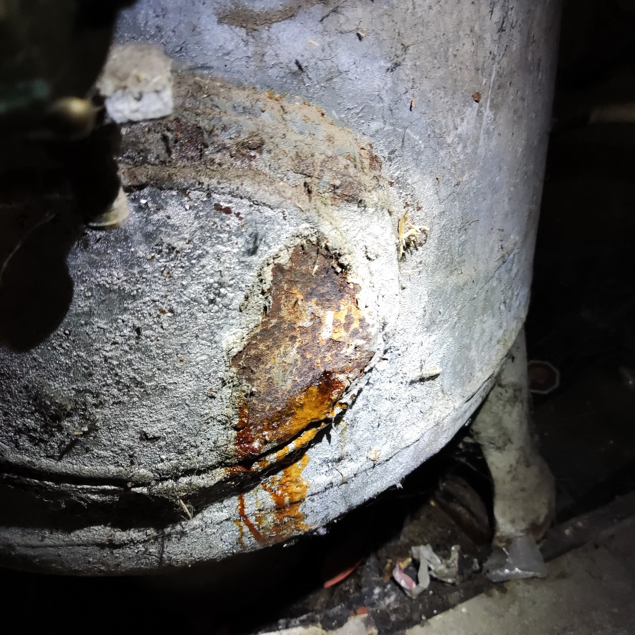

Gestern hab ich beim Windkessel Luft aufgefüllt. Dabei ist mir aufgefallen, dass am Kessel bei der verschweißten Revisionsöffnung Wasser tropft. Derzeit täglich ca. 4-5l.
Mit was könnte man das provisorisch abdichten? Muss aber direkt, im laufenden Betrieb, funktionieren. Kann nachher noch in den Baumarkt...

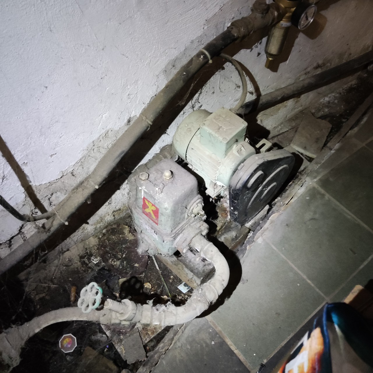

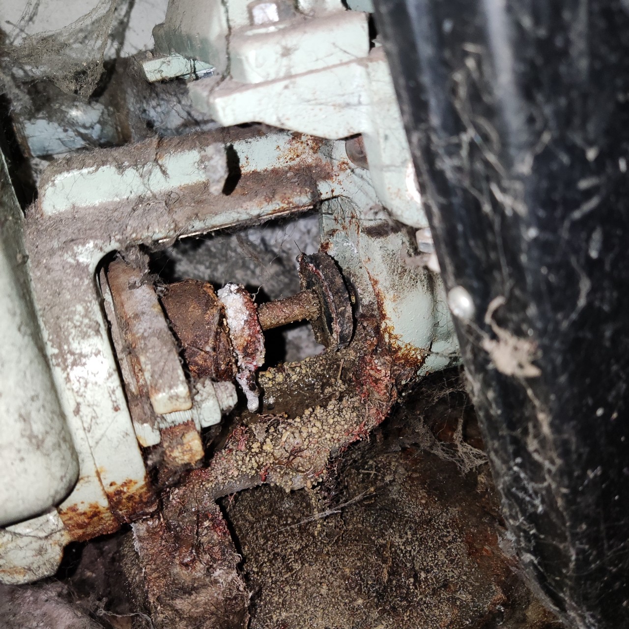

Klar ist: auch die Pumpe ist stark angegriffen, die Kolbenstange völlig verrostet und auch dort tropft es etwas, aber nur wenn die Pumpe läuft.
Also muss wohl sowohl der Windkessel als auch die Pumpe erneuert bzw. überholt werden. Dazu gleich noch mehr, ich lad erstmal ein paar Bilder hoch.

Windkessel wieder in 300l, oder reicht auch kleiner? Wieder verzinkt oder gleich teuer in Edelstahl? Wie lange hält sowas in verzinkt?

Notdürftige Reparatur: Es gibt solch nichtaushärtenden Installationskitt (Plastic - Fermit) - möglichst trocken machen, draufpappen und bandagieren. Da wirst Du wohl ein oder 2 Dosen Fermit brauchen, grosszügig draufpappen und mit Blech abdecken. Anschliessend mit Draht rund um den Kessel bandagieren.

Bisher mussten wir die "Tropfschale" zweimal am Tag ausleeren (ca. 6-7l Wasser/Tag), seit Freitag war es alle zwei Stunden nötig (ca. 70-80l Wasser/Tag). War mir dann doch zu heikel, nicht dass der Windkessel nachts oder vormittags, wenn niemand daheim ist, endgültig aufbricht und die Pumpe Kubikmeterweise Wasser in den Keller pumpt...
Abdichtungsversuche haben nicht funktioniert.
Anbei noch ein Detailfoto von der Pumpe, weswegen die auch mit getauscht wird und ein Nachsetzen der Stopfbuchse kaum ausreichen dürfte.... :ugly:
