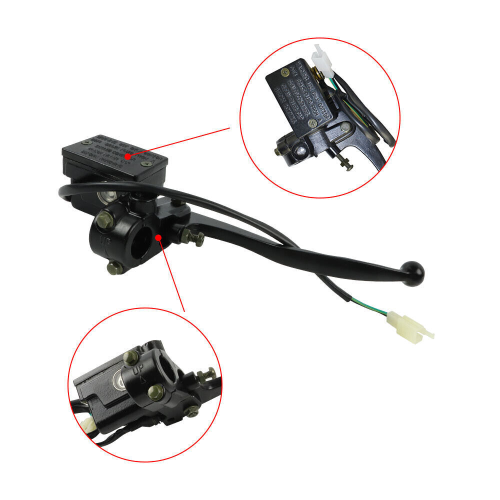

Im Netz wird für kleines Geld eine Bremspumpe "für Yamaha XT600 XT550 XT350 XT225 TT250" angeboten.
Kennt die jemand?
Welchen Kolbendurchmesser und welches Spiegelgewinde hat die?

@Straßenschrauber: keine Erfahrung damit, aber zumindest 350er und 225er XT (Serow) haben eine 11mm Pumpe.

Aber die 600er nicht.
Ich vermute ja, daß es eine 1/2" Pumpe ist.
Direkt in China bestellt kostet sowas unter 20.- mit Versand.

Könnte auch 13 mm sein.
Haben will ich 11 mm und Linksgewinde f. Spiegel.
Einer von den Händlern hat auf die Frage nach "piston diameter" auf das Foto mit den Außenmaßen verwiesen ...

Eventuell macht Dir einer ein Bild von der Unterseite der Halteschelle, da ist es oft eingestempelt, in mm oder Zoll ...

Diese Pumpen haben meist 11mm und sind bei Chinamotos millionenfach verbaut.
Bei einer SR500 war die ein wahrer Segen.
Nix mehr Ziehen wie blöd (5/8"), sondern dosierbare Bremse.
Das sollte bei vielen Mopets ähnlich sein.
Günstig und gut...

Danke Helmut, das hilft. Ich werd das Teil bestellen.
