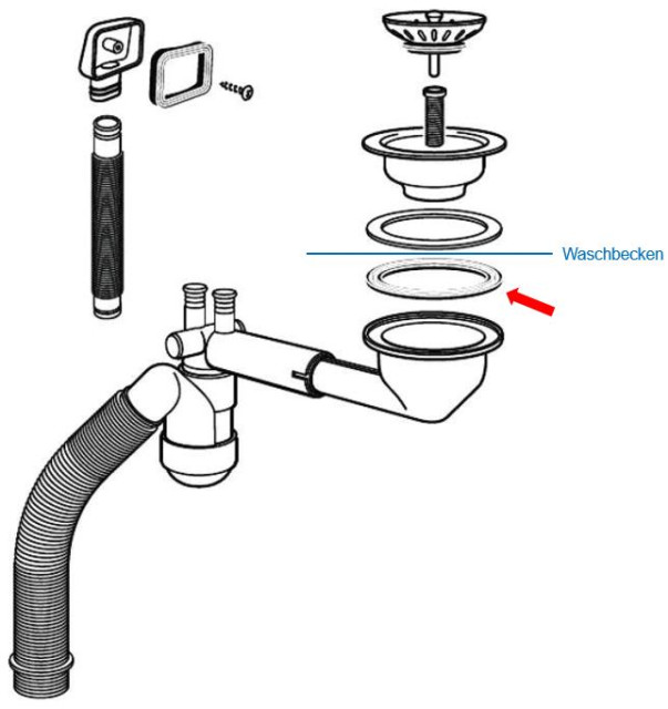

nach einer Demontage und dem Versuch des erneuten Zusammenbaus ist die Dichtigkeit am Übergang des IKEA Domsjö-Doppelspülbeckens (Keramik) zum IKEA Atlant-Doppelsiphon (Kunststoff) beidseitig abhanden gekommen. :ugly: Die schwarzen Flachggummidichtringe sind wohl doch zu ausgehärtet, um noch was reißen zu können.
Ersatz gibt's wohl nirgends mehr.
Gibt's da Tricks? Hilft ein Weichspülerbad, um die Dichtungen nochmal zu reanimieren? Oder kann man eine Dichtpampe dazwischen (oder auch komplett als Ersatz) schmotzen? Sollte aber ggf. nochmal demontieren sein...
Und zwecks allfälliger Selberschnitzung von Ersatz: Welches Material und welche Shore-Härte wäre da angeraten?

Es dreht sich um die Dichtung, auf die der rote Pfeil zeigt:
Die gab's wohl tatsächlich nur bei IKEA - erst ab dem Siphon ist alles kompatibel mit zölligem Standardzoix.
Wenn man nach Dichtungen für DOMSJÖ oder ATLANT googelt, findet man zuhauf Dichtungen für den Stöpsel (in der Abbildung ganz oben rechts).
Komischerweise ist mir von denen in ca. 20 Jahren mit dem Graffl noch nie eine ausgehärtet, undicht geworden oder kaputt gegangen. :gruebel:
Dafür hab ich jetzt 2 sehr harte und 2 etwas weichere Dichtungen für den Ablauf (s. roter Pfeil). Die weicheren wollen nicht mehr so recht, und die sehr harten mag ich nimmer probieren. :ugly:

als glücklicher Besitzer :-D der gleichen IKEA Teile habe ich dieses
Problem auch schon gehabt.
1. es ist eine Flachdichtung
2. Leider sind die Maße IKEA spezifisch
3. Die Dichtungen der ähnlichen Baumarktlösungen (Hagebau / Obi) passen auch nicht.
Da ich vor ca. 4 Jahren keinen alten Fahrradschlau zur Hand hatte, habe ich da dünn Sanitärsilikon
in hübschen farbneutralen weiß auf den Ring aufgetragen und verschraubt.
Ich weiß, dass wenn ich das wieder auseinandernehmen muß, ich dann schnitzen darf.

Die hat 51 mm Durchmesser (laut Text).
Ich brauche eine mit ca. 10,4 mm cm außen und 8,4 mm cm innen...
Ich suche jetzt halt mal nach Flachdichtungen (danke @Mister B für den Terminus technicus ), die ungefähr passen, und evtl. schnitze ich was aus einem alten Schlauch (danke für den gräflichen Tipp!).
