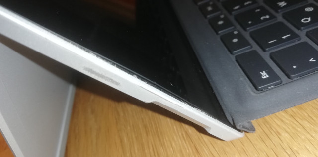

Der Akku von meinem MS Surface Pro 4 bläht sich scheint´s auf, und zwar unten links, und drückt das Display allmählich ab.
Ein Akku ist um 60 Euro zu kriegen. Kriege ich sowas selber gemacht?

Danke, Peter. Ist aber grad nicht verfügbar. Und das Video dazu kannte ich schon. Das "leicht zerbrechliche Display" oder so stimmt mich nicht gerade optimistisch, das selber zu machen.
Edit: auf der Rückseite ist das Gehäuse auch schon etwas bauchig

Der Handy-Doc macht es, Akku ist bestellt: 110, - inkl. Montage. Falls das Display dabei kaputt geht übernimmt das seine Versicherung. :check: Hat nur bei seinem Erstling mal nicht funktioniert.

Beitragvon Lindi » Di 17 Dez, 2024 16:23
Der Handydoc ist voll des Lobes über den Kleber von MS :roll: :ironie:
Schaunmermal, ob das Werkzeug "des Kollegen" das Ding aufbringt.
Zur Hälfte klafft es nun offen, da wollte er schon aufgeben kwasi. Meinte, das Display wäre inzwischen verformt, dass es wohl so bleiben würde. Ich hab gesagt, dass ich das nicht glaube, weil das doch Glas sei.
Also das Teil erstmal dort lassen müssen...

Beitragvon Lindi » Fr 17 Jan, 2025 10:02
Update: habe das Gerät mit neuem Akku, aber mausetot, nach vier Wochen und häufigen Telefonaten und Nichttelefonaten wieder abgeholt. Immerhin mußte ich für seine "Bemühungen" nix zahlen. Also doch kein Experte.
Ein Freund kümmert sich gerade drum, die SSD zu spiegeln, was ihm wohl auch gelungen ist.
Gestern Abend hab ich im Ostwestfälischen ein Ersatzgerät neueren Datums günstig kaufen und das gleich mit einem lieben Verwandtenbesuch verbinden können. Das war schön, Elke war mit.
Heute schauen wir mal, wie René und ich weiter verfahren (das neue hat windoofs 11).
Die wichtigsten Daten hatte ich gesichert, aber bei ein paar speziellen Programmen wirds wegen dem Alter (nicht meinem) halt kompliziert. Das wollte ich vermeiden. Diese scheixx Einrichterei bei sowas ist immer der totale Zeitfresser. :-|
