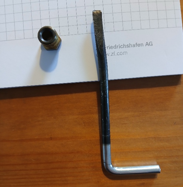

Ein alter Motorrad-Freund kam heute auf mich zu. Seine alte Heizöl-Heizung (1970er Jahre) rinnt, seit er sie wohl gereinigt hat. Und zwar an dem Ventil, das den Tank verschließt. Er hat mir dazu den "Knebel" (ein schlichter Drahthaken mit einer Anfasung) gezeigt, wo wohl eine Dichtung (Asbestschnur?) fehlt. Ich vermute, dass da an der Innenseite der Verschraubung die wie auch immer geartete Dichtung fehlt.
Hat hier das Schwarmwissen einen Vorschlag, wie man das schnell fixen könnte. Der Ofen ist der einzige in der Wohnung ...

mit dem gezeigten krumme Eisenstab rührt man den Dreck vom Öleinlauf weg
ich würde da einen Silikon O Ring setzen oder etwas Teflonband aufwickeln

Silikon und Heizöl/Diesel/Petroleum vertragen sich nicht, ein Silikonring quillt monströs auf. Lieber Viton.

Moin, solche Dichtungen gibt es z.B. hier
https://www.ebay.de/itm/365252407670?mk ... gIv2fD_BwE
https://shop.ohmberger.de/reibahlendich ... gKMiPD_BwE
Stopfbuchsen Dichtung für Reinigungsnadel
Reibahlendichtung für Öl Kurbel
Länge ca. 6,2 mm
ca. 8,5 mm Durchmesser
Durchführung ca. 5 mm Durchmesser

Zur Not Hanf reinwickeln.
Fasern, nicht den Gerebbelten :opa:

mit Fermit?

Genau, da fehlt die "Reibahlendichtung" ...gibt es als Ersatzteil. Karsten hat das schon treffsicher gefunden.
