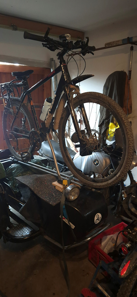

ich liebäugele schon länger damit mein Bergradl aufs Gespann zu montieren, um damit
die gähnend langweiligen Wälder südlich von München zu überbrücken.
Hier mal provisorisch drauf, um die Ausmaße zu sehen.
Durchschauen kann man sehr gut und von der STVO sollte nix dagegen sprechen. Der Träger
ist von Thule.
Was können die Grünen/Blauen dagegen habe?
Liebe Grüße
MB

I würd des probieren...
Wenn ich zum TT fahr bau ich teilweise höher. Schauen tun sie immer gesagt hat bisher keiner was.
Eventuell das Vorderrad rausnehmen und die Gabel vorne mit der Schnellmontierachse festmachen, dann würde es weniger auftragen bzw. auffallen...

Schöne Idee!
Wenn das stabil gemacht ist - warum nicht?

Was sollen sie da sagen?
Laut STVO ist die maximal mögliche Aufbauhöhe 3 Meter da bist du deutlich drunter.
Ansonsten sind nur noch das Gesamtgewicht und die Ladungssicherung von Interesse.
Und, zumindest zweiteres Interesse, deckt sich ja vermutlich durchaus auch mit deinem :wink:

Sicht nach rechts vorne beeinträchtigt wenn ich das richtig erkenne. Weiß nicht ob das relevant ist.
(Ja, ich hab' gelesen, dass du da gut durchschauen kannst. Die zu klärende Frage ist halt letztlich, wie die StVO das bewertet.)

KNEPTA hat geschrieben:Eventuell das Vorderrad rausnehmen und die Gabel vorne mit der Schnellmontierachse festmachen

Vielleicht ne böde Idee:
Passt das Rad auch gelegt auf den Beiwagen, ohne darüber hinaus zu ragen? Ich könnte mir vorstellen, das es clever gelegt mit entnommenem Vorderrad, auch gut passen könnte, oder täuscht das? Dann kann eigentlich niemand was dagegen haben.
Vielleicht war das auch dein erster Versuch... :-)

Schöne Sache! Wenn des stabil befestigt ist würd ich sagen: passt schon.
Zur Not "Werkzeuglos entfernbar" machen, dann isses eh nur Ladung.
Und zur allgemeinen Erheiterung:
AHK verbaut? Dann quer hinter dem Gespann auf dem Kupplungsträger... :ugly: :rofl:

Boscho hat geschrieben:Sicht nach rechts vorne beeinträchtigt wenn ich das richtig erkenne. Weiß nicht ob das relevant ist.
Weniger als wenn ich im Auto sitz.

bastardo hat geschrieben:Vielleicht ne böde Idee:
Hatte ich mir auch überlegt, aber die DInger bauen heutzutage so hoch (Vor allem mit der Federgabel), da kommt nich viel Schräge dabei raus.
Ich bastel das jetzt mal weiter.

Mister B hat geschrieben:Hatte ich mir auch überlegt, aber die DInger bauen heutzutage so hoch (Vor allem mit der Federgabel), da kommt nich viel Schräge dabei raus
Liebe Grüße und vielen Dank,
MB
Eines noch:
Federgabel auf Block ziehen ?
Und mit der Flex Vorderradbreit ins Boot schneiden und ein Blech reinschweißen. Wie ein Radlständer kwasi... :floet:

GrafSpee hat geschrieben:Zur Not "Werkzeuglos entfernbar" machen, dann isses eh nur Ladung.
Nicht nur zur Not, sondern so machen mit Flügel-/Rändelmuttern/-Schrauben.
Macht das Leben leichter im Falle... 8)
