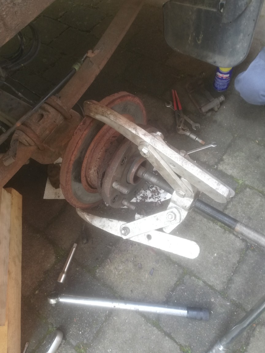

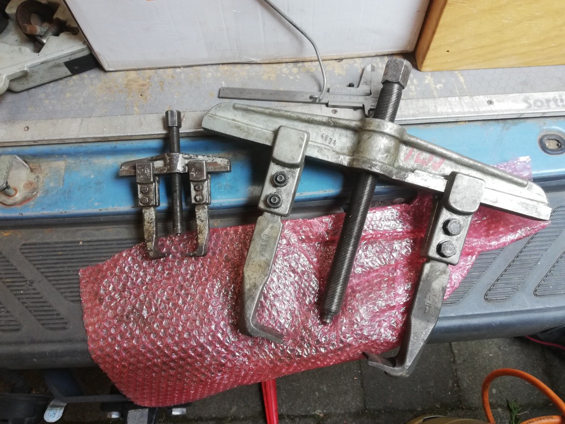

Max bekommt die hintere Radnabe nicht runtergezogen. Trotz meines altbewährten Dreiarmabziehers bewegt sich da gar nix.
In verfügbaren Videos geht das entweder total leicht oder das Radlager geht kaputt dabei.

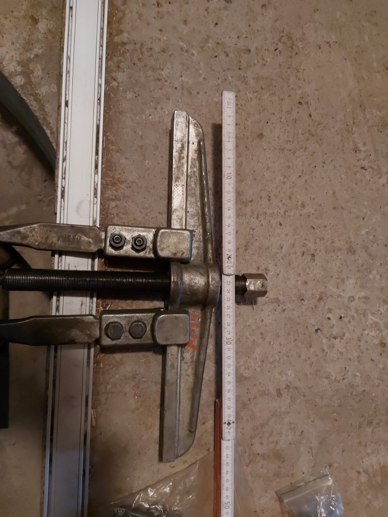

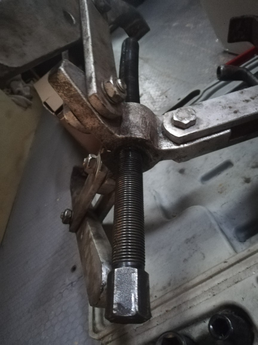

Beitragvon Lindi » Fr 23 Mai, 2025 19:10
leider hat die Spindel (20x irgendwas) uns das im wahrsten Sinne "krumm" genommen. :(
Der Z1-Heinzi borgt uns morgen einen "richtigen", nicht "so'n Spielzeug" :roll:

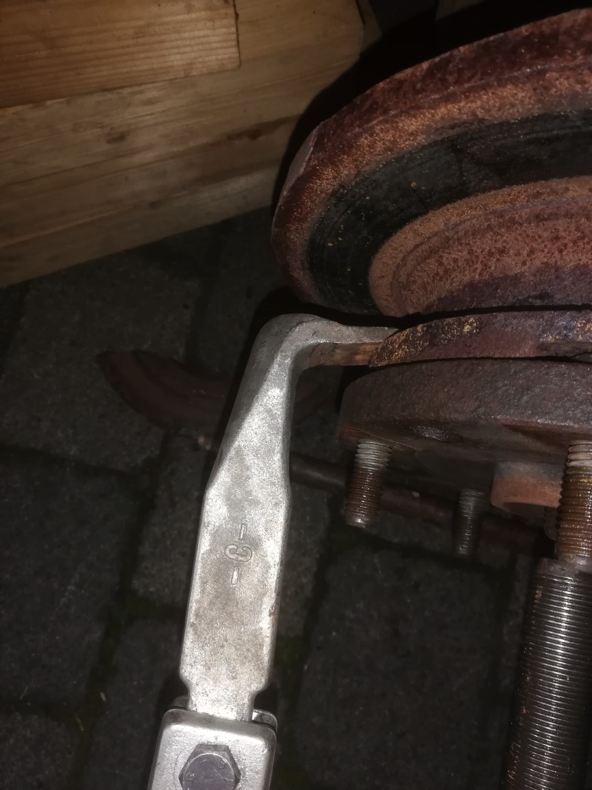

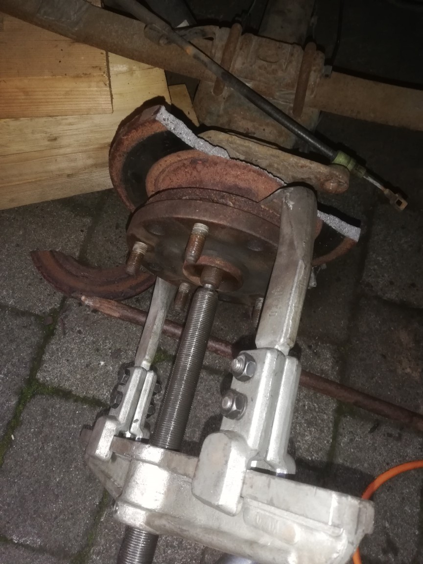

Beitragvon Lindi » Fr 23 Mai, 2025 22:27
@Christoph: der sieht amtlich aus. Vielleicht schaffe ich es ja noch schnell, vorbei zu schauen. Aber dann ist da noch Euer Nachbar, wo ich ja auch noch Benzin labern wollte. Dazu reichte die Zeit morgen nicht.
@Karsten: ich hab einen Gleithammer, aber viel zierlicher.
Wir hatten mit dem Dreiarmabzieher sehr stark vorgespannt (103 kg :floet:) und dabei mit dem schweren Schlosserhammer auf den ausgedienten, verschweißten Drehmo gewixt. Mehrfach, und immer wieder nachgespannt. Dabei hat sich die Spindel leider verformt.

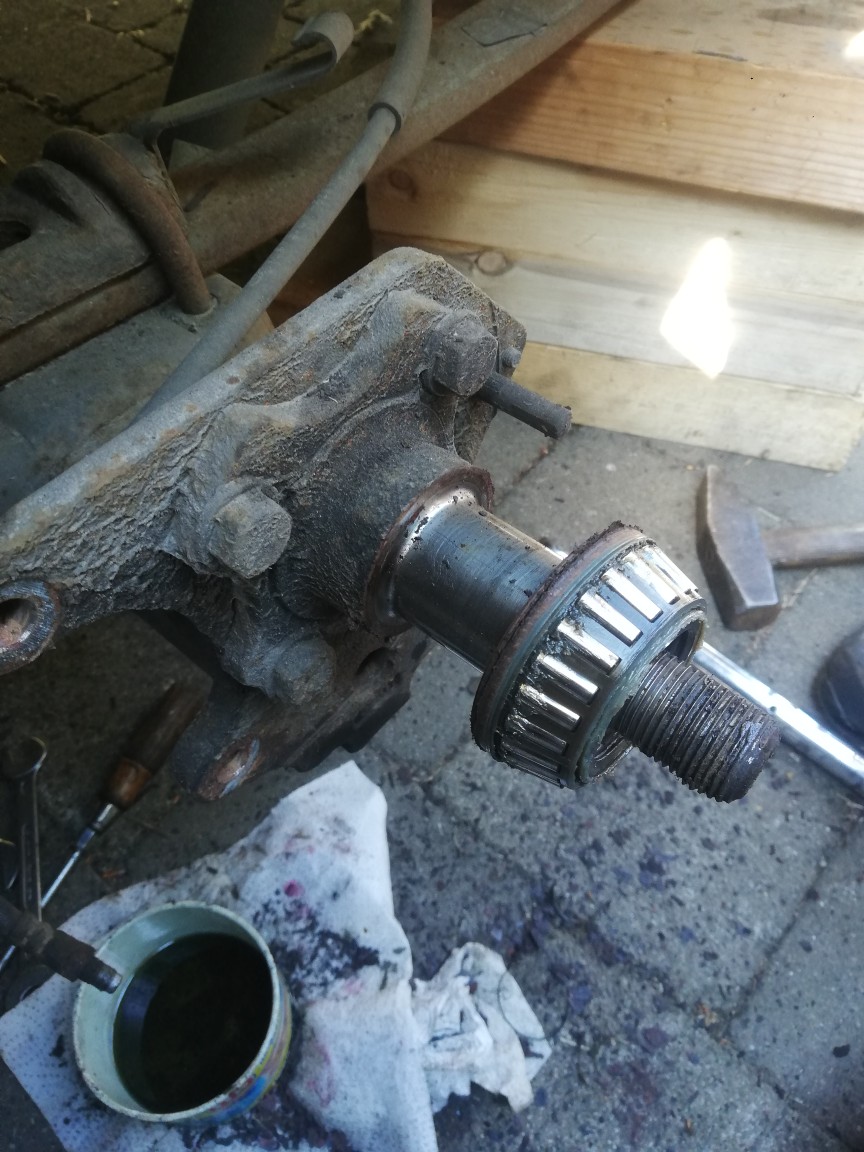

Beitragvon Lindi » Sa 24 Mai, 2025 09:52
Zwischenstand: rechte Seite ging völlig easy, und das Lager war sowas von hinüber.
Erst mal versuchen, die Lager zu besorgen beim Örtlichen. Dann links noch einmal.

Beitragvon Lindi » Sa 24 Mai, 2025 11:27
Danke, wird nicht nötig sein: es gibt die Dinger scheinbar nur als Baueinheit, wie Friedhelm beschrieben hat: Nabe inkl. Lager. Hat tatsächlich Vorteile. Und beim Örtlichen sind wir aus Kostengründen zurückgezuckt. :shock: Max hat das jetzt im Netz bestellt, zu ⅓.
