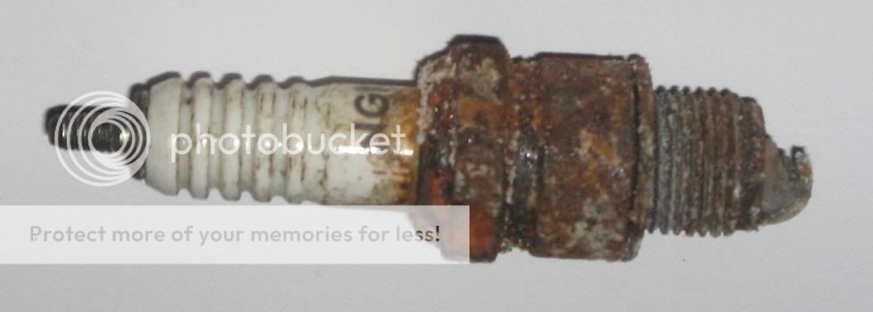

Diejenigen die es schon wissen, sollten vielleicht noch ein bisserl mit der Antwort warten, damit die Anderen ein paar Hirnstürmungen darüber anstellen können.
Die Frage:
Woher kommt so ein Schaden üblicherweise? Womit hats der Bastler da zu gut gemeint?

Beitragvon fleisspelz » Sa 27 Dez, 2008 13:23
Falscher Wärmewert der Kerze in Verbindung mit zu magerem Gemisch?

Beitragvon hiha » Sa 27 Dez, 2008 14:36
nein,
nein.Wobei Kolbenbolzen schon in die richtige Richtung geht...

Beitragvon hiha » Sa 27 Dez, 2008 16:54
Das allein ist es nicht, aber auf Deinem unteren Foto kann man die genaue Ursache erahnen.

Beitragvon Nanno » Sa 27 Dez, 2008 17:09
Laufspiel zu eng bzw. Kolbenringe zu stramm...
Irgendwas mit der Hitze aus der Ecke vom Kolbenbolzen und dann verspannt... wuerde ich sagen.

Beitragvon lallemang » Sa 27 Dez, 2008 18:15
Spaltma§ Quetschkante zu gering, klemmt lokal Ring, nix mehr Hitze weg, ....

Beitragvon hiha » Sa 27 Dez, 2008 18:18
Nein,
nein,
nein. Konzentriert Euch mal auf "Kolbenbolzen" und "Bastler"...

Beitragvon fleisspelz » Sa 27 Dez, 2008 18:29
Fehler beim "pressen"?

Beitragvon lallemang » Sa 27 Dez, 2008 19:04
:? Kolben an dickeren Bolzen "angepa§t"?
:? Bolzenauge zur Gewichtsersparnis gekürzt?

Beitragvon RAQJ1 » Sa 27 Dez, 2008 19:16
Bolzen zur Gewichtseinsparung gekürzt ?

Beitragvon Christoph » Sa 27 Dez, 2008 19:20
Bastelei? Bolzen nicht mit Ringen gesichert sondern mangels dieser eingeklebt/festgeschwissen/kaltmetall dran? Oder den Quatsch gar zusätzlich zu den Ringen?
