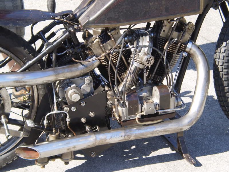

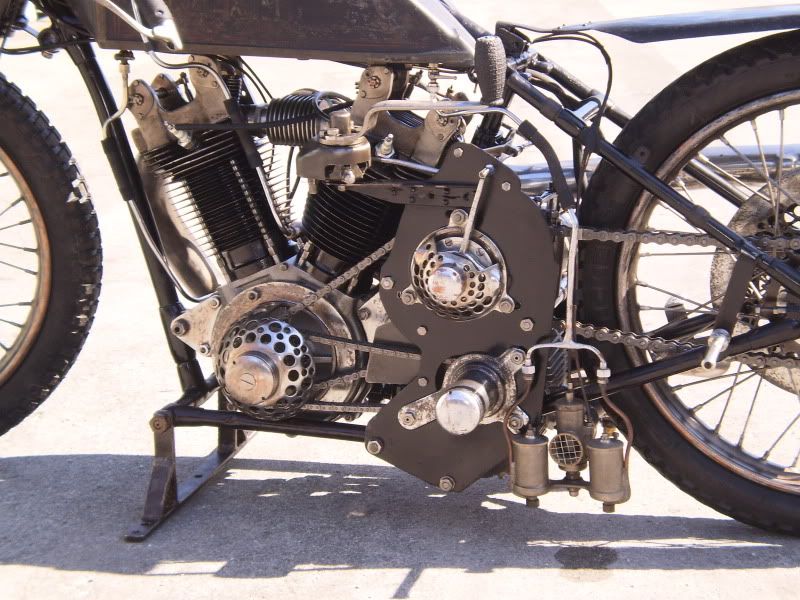

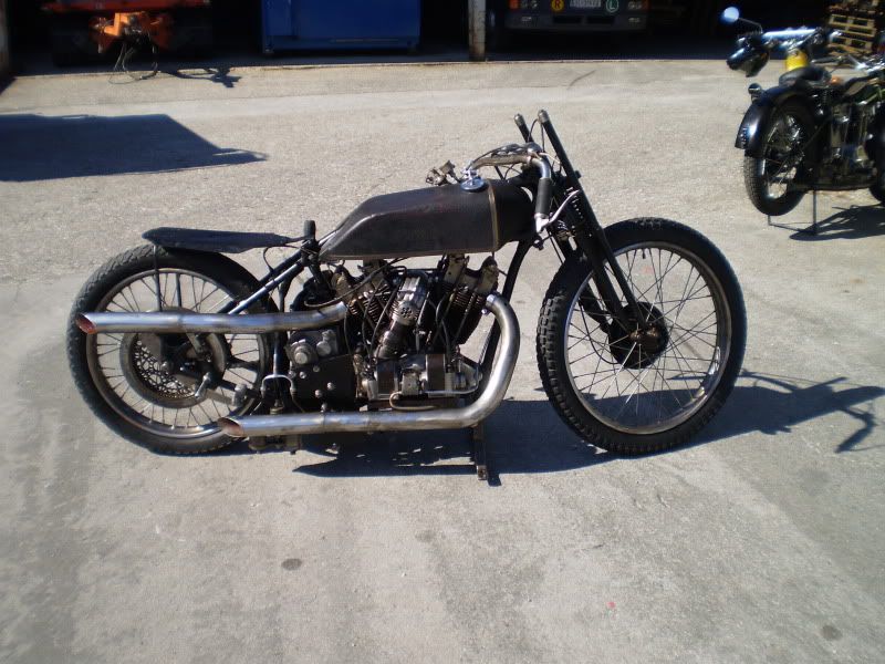

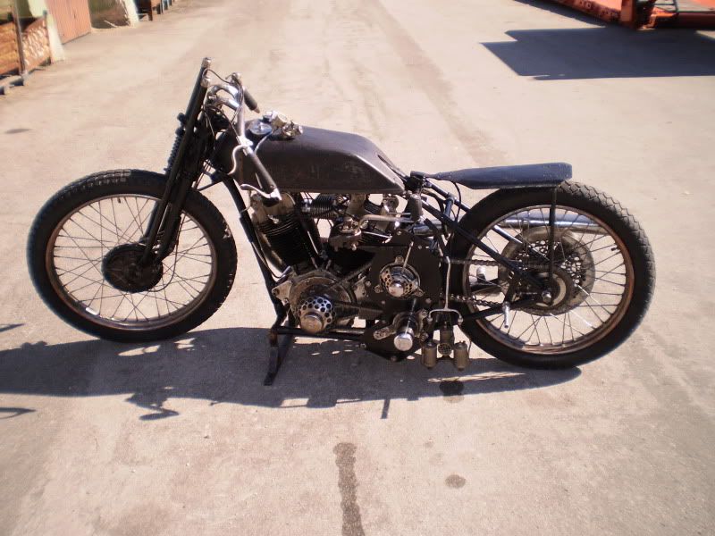

Na wer ausser dem Alex hat eine Ahnung was das ist:
Viel Spass

1925 Zenith Super 8 :-D

Auch Zenith Super KIM genannt.... :-D

;-) Ahh die Bosch Zynder... :-D

Sehr gut. Aber ihr seid nicht draufgesessen und habt sie nicht angeschoben und nicht gehört. Ätsch. :-D
http://www.vintage-motoren.at/
Gernot hats wieder zum Leben erweckt.
1700 CCM
Kompressor
2 Vergaser mit Doppelschwimmer
Doppelzündung
Das Ding brüllt nicht sondern pfaucht.

Ich haette ja jetzt etwas unqualifiziert "hybsch" gesagt... Interessantes Moped.

Danke für die Fotos und den Link.
Hab seit eben ein neues Traummotorrad !

:roll: Mein Neid sey mit Dir, Michi! :-D
Manchmal kommt bei einem one-off, Renn oder Rekordgerät halt was Besonders bei raus.
Und dieser Jules Verne Barock da ist so stimmig, da§ man einfach nix mehr wegnehmen kann :pray:

Warum haengen bei der Super KIM die Vergaser eigentlich so weit unten... ?

Beitragvon kranickel » Do 10 Sep, 2009 08:10
Weil der Kompressor da unten sitzt. Und Schräglage ist eh nicht gefragt bei einer Speedrekordmaschine.
Aber reversieren bzw umdrehen ist ned ungefährlich.
Vergaser waren angebrochen und mussten vom Gernot gerichtet werden.
200 KMH sind bestättigt. Südamerikanischer Rekord. Das war noch vor dem Umbau mit Kompressor. Also noch Saugmotor.
Leider ist nicht bekannt wie schnell sie mit Kompressor war.

Ok, das leuchtet ein, besonders in Anbetracht des Einsatzzweckes... andererseits, bei einem Kompressor waeren laengere Wege bis zum Kompressor ja eigentlich vernachlaessigbar, oder ? Durch den erzwungenen Unterdruck sollte... *gruebel* (muss das mal gruendlich durchdenken)
Auf der Vintagent-Seite wird auf mind. 250km/h spekuliert...
Was wird so ein 1700er Kompressor-Jap an Leistung haben ? 50 - 70 PS ?

Gernot hat ein wenig durchgerechnet. Mit der jetzigen Übersetzung müsste sie bei 4000 U/min sicher 250 laufen.
Leistungsmässig schätzt Gernot auf 90 Ps.
Tja leider wird das wohl nie mehr jemand versuchen. Viel zu teuer das Krad. Auf der rechten Motorseite sieht man am Ansaugstutzen von Kompresser nach oben ein Überdruckventil. Dieses wurde inzwischen mit einer viel zahmeren Feder bestückt um die Aufladung zurückzunehmen. Aber die Superkim ist eh trotzdem noch sehr zornig.
