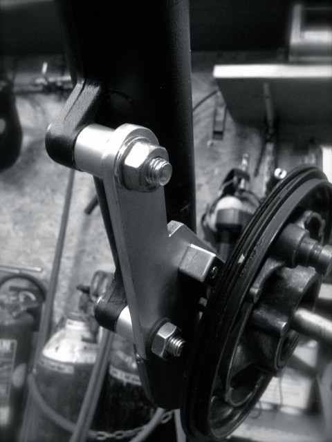

soll für die ralley xt sein.
das tauchrohr hat so flache riefen die sich nicht polieren etc lassen.
ich bring es einfach nicht dicht. hab simmering (2x) und die (kupfer?) manschette ausgetauscht...
hatte von herbert schon 2 gabeln bekommen, aber die waren von der alten.
ich denk ich brauch die ab 87, sonst muss ich den bremsanker , ico, tacho anschluss etc neu machen.
ich hab ja eine xt500 nabe drin....

Hab in den Tiefen des Internetzes ein Bild der Ausgangsbasis mit der Gabel gefunden:
Re: Suche Gabel für Tenere ab 87
Beitragvon hiha » Fr 06 Mai, 2016 10:50
Das ist eine KLX250, das hab ich gleich an der Schwinge erkannt... :weg: :weg:
