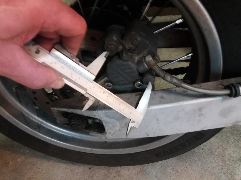

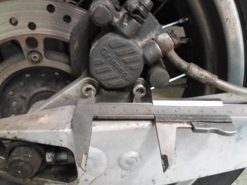

Hi,
habe an der AKT den hinteren Bremssattelkolben zwar nach innen drücken können, aber bisher nicht ausblasen zur Überholung. Ebenfalls sitzt die Stahlflexleitungsschraube ziemlich unlösbar... .
Deshalb suche ich einen auf meine vorhandene Halterung passenden Sattel, der sieht so aus:
Vielleicht ja ja jemand zufällig noch so einen liegen.
Natürlich bleibe ich dran und versuche, dass Teil wieder funktionabel zu kriegen; aber es ist ja nicht schlecht, Ersatz auf Lager zu haben.
Ich könnte gerne auch Zweikolbensättel von der ER 600 im Tausch anbieten.

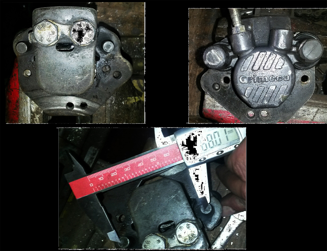

Beitragvon WernerLE » Sa 14 Nov, 2020 19:01
der sieht aus wie MZ Baghira/Mastiff,
kann später mal in der Garage ein Foto machen

Beitragvon WernerLE » Sa 14 Nov, 2020 22:38
sieht an der MZ-Mastiff auch so aus, Dichtsatz 9022040000 ist grade nicht verfügbar bei https://www.muz.de/

Beitragvon Roll » So 15 Nov, 2020 20:00
Jo, rausgehn wird er irgendwann eh - wenn ich mir die Zeit dafür nehm.
Danke Werner für die Fotos und die Teilenummer!
