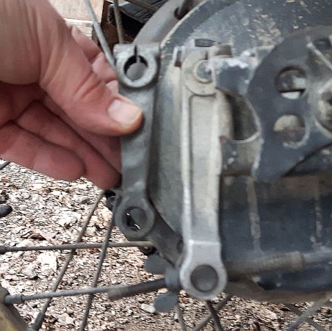

Beitragvon motorang » Mo 26 Feb, 2018 08:15
So,
MZ passt nicht, die Welle ist kleiner.
2V-BMW hab ich grad keine zur Hand :D
SR500 hat Wirklänge 8 cm
XT600 bis 1VJ (Trommelbremse hinten) hat passende Verzahnung aber längeren Hebel.
