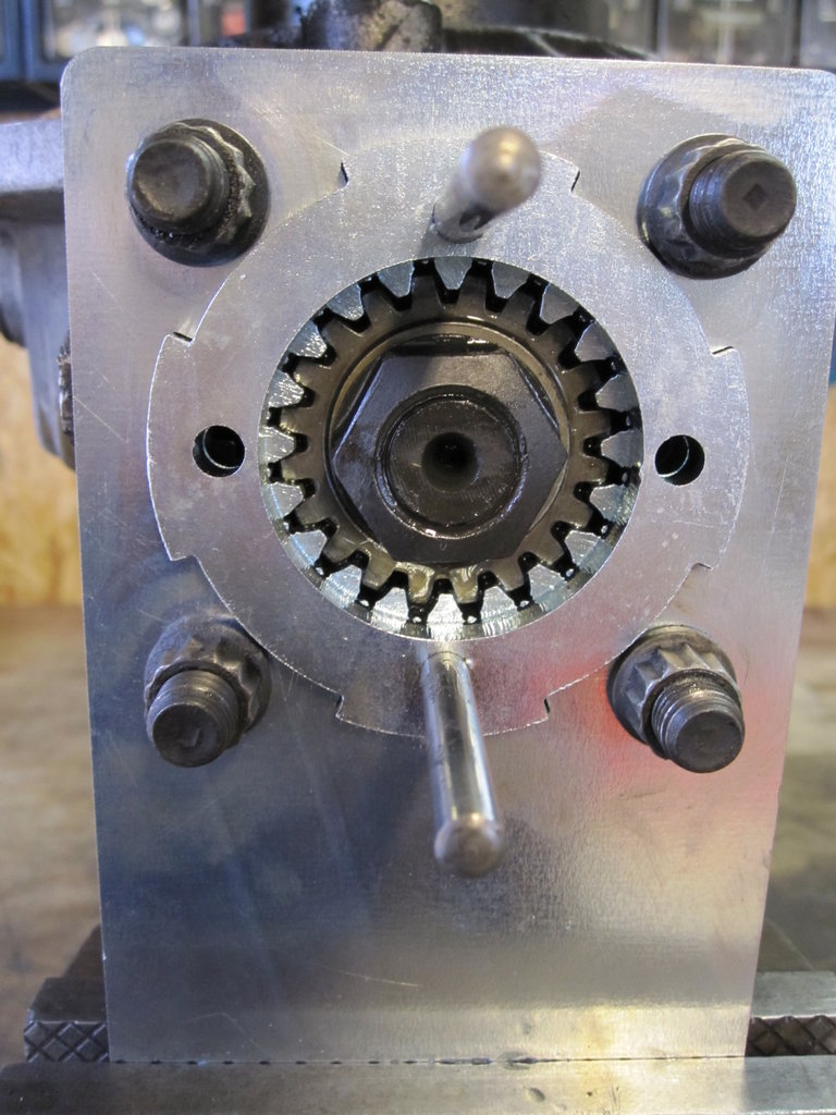

Der Hasn hat sich da mal was für seine K gebastelt.
Ich kann aber erst am Montag schauen, ob das passen täte.

Genau Christian wie du sagst brauche ich sie als Werkzeug.
Famoses Bild und Interessante Lösung für die Arretierung des Antriebsritzels erklär mal bitte?.
Danke auch für dein leih Angebot
und doch bin ich sehr daran Interessiert das ich solche Werkzeuge selbst bei mir habe, dafür wollte ich dich fragen wie ich am besten Kontakt mit dem von dir genannten Hofe aufnehmen kann?
Den Zapfen schlüssel muss ich mir wohl machen lassen aber das das anderen Werkzeug könnte ich mir selber machen wenn ich eine alte Kardanwelle finde.

Jana hat geschrieben:Genau Christian wie du sagst brauche ich sie als Werkzeug.
Zu meinem Projekt: Ich möchte meine Öl Ein-Ablass Bohrungen richten. Die Ablass wurde dilettantisch zu geschweißt und leckt bei der anderen ist das Gewinde durch
Ich hab mal einen Auszug der RepAnleitung kopiert, da siehst du den Einsatz des Original BMW Werkzeugs. Auf den Bildern siehst du dann dem Hofe seine Werkzeuge im Einsatz,

Immer das gleiche,
Die beiden Gewinde sind meist immer am bröseln, große Schlüsselweite langer Hebel kein Gefühl schon sind sie ab die sanften Gewindeerhebungen, mit dem Haltewerkzeug könnte man prima das leere Gehäuse aufspannen um Achsen gerecht das Gewinde zu erneuern, grins.

Famos Christian, ich bin noch nicht fertig aber komm weiter und hab neue Ideen dank guter Bildern
