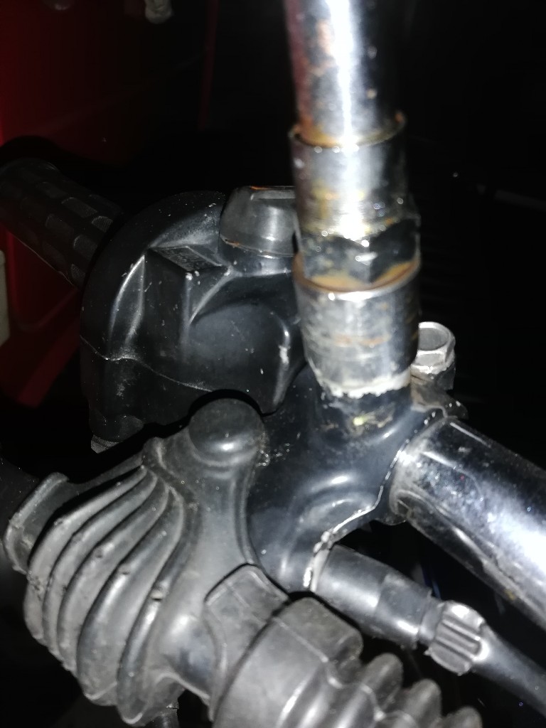

diese hier in die Gewindereste einkleben mit 2K.
Die besagte Arm-Atur ist recht selten. Die müde Replika ist Schrott, Bremslichtschalter passt nicht.
Edit: Foto hinzugefügt
Reparatur von 2009, als ich sie Junior1 weitergegeben habe.

Der Müde hat so was angeboten damals. Auf meine Reklamation hin, dass nix passte (waren mehrere Dinge :gruebel: ) hab ich das Geld zurückbekommen. Irgendwo fliegt das Teil noch rum. Wir haben dann das alte geflickt, hält bis heute, s. Foto.
