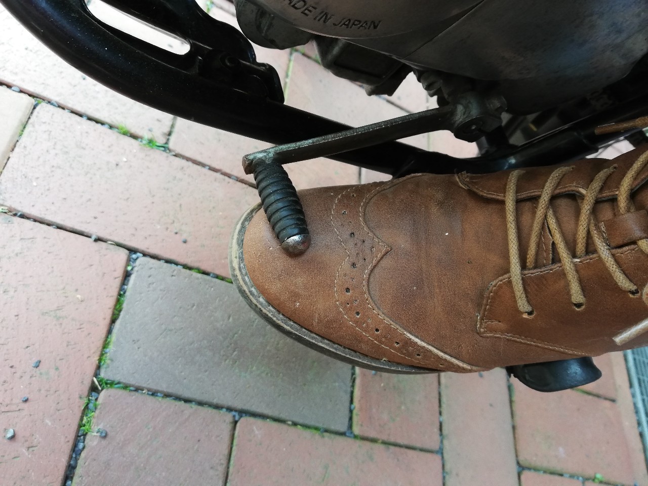

suche einen kürzeren Schalthebel für eine XL 125.
Momentan ca. 105 mm lang (Mitte-Mitte).
20 mm kürzer wäre gut. Im www nix gefunden
Oder Etwas zum kürzer bruzeln.

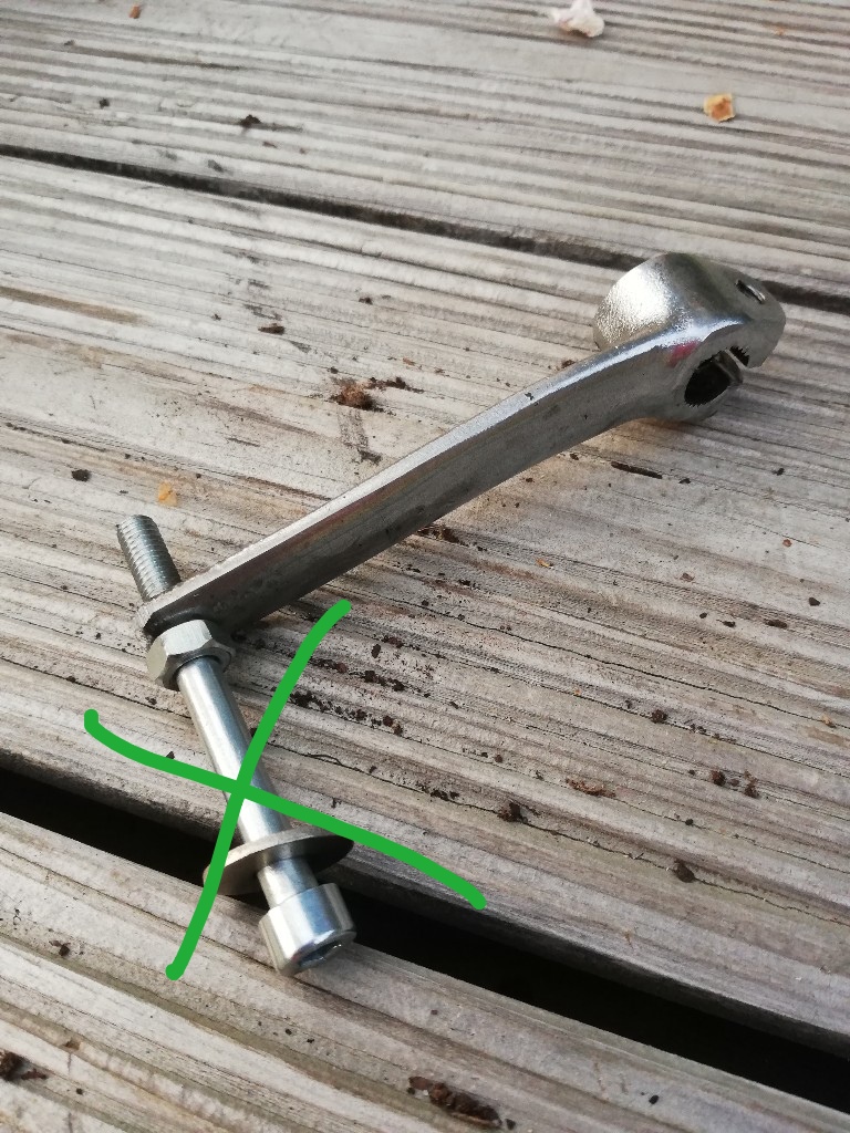

Säg den Kopf bündig parallel zum Arm ab, bohre ein Sackloch von etwa 20 mm Tiefe mittig in die Sägestelle des Knebels und schneide ein M6 Gewinde rein. Bohre eine Reihe von 6er Sportlöchern in den Knebelfreien Arm und schraube dann den Schaltknebel an beliebiger Stelle an. Zackfeddich: einstellbarer Schalthebel!

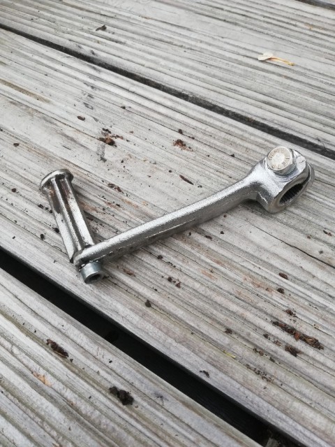

Beitragvon Lindi » Di 27 Aug, 2019 19:31
:arrow: morgen Schaltgummi besorgen + testen
SR-Zubehör-Hebel. Ergo passt auch Yamaha :check:
Edit: bessere Lösung (M5 Sackloch)

Beitragvon Lindi » Mi 28 Aug, 2019 22:11
passt btw gut und auch mit meinen Haxen lässt sich gut schalten.
Nebeneffekt: kurze Schaltwege :smt023
