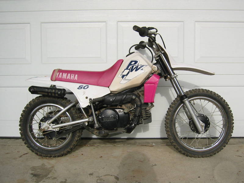

Do 12 Mär, 2020 20:45
...wie wär´s damit?
