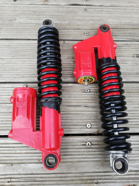

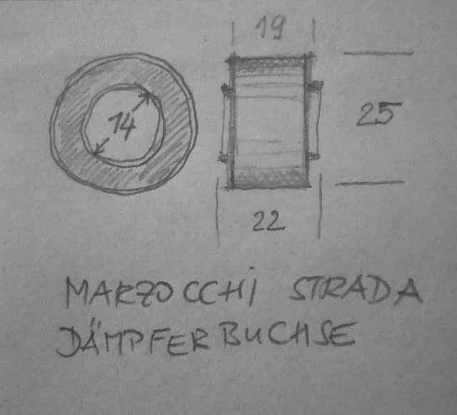

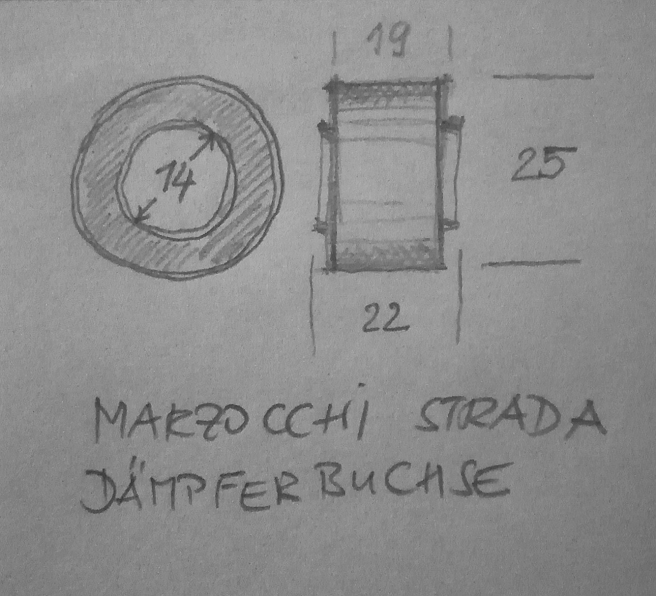

Hallo zusammen,
ich tue mich gerade schwer damit, für die Marzocchi Strada vom Matchless eine passende (einzeln oder auch vier) Silent- oder Gummi-Metall-Buchse zu finden. Gockel schlägt mir vieles vor, nur nicht in den gesuchten Abmessungen :-|
Innen 14 mm
Ausen 25 mm
Breite außen 19 mm
Breite innen 22 mm
Hat wer eine Idee, wo ich noch suchen könnte? In der Bucht, auch direkt in der italienischen, habe ich schon geschaut.

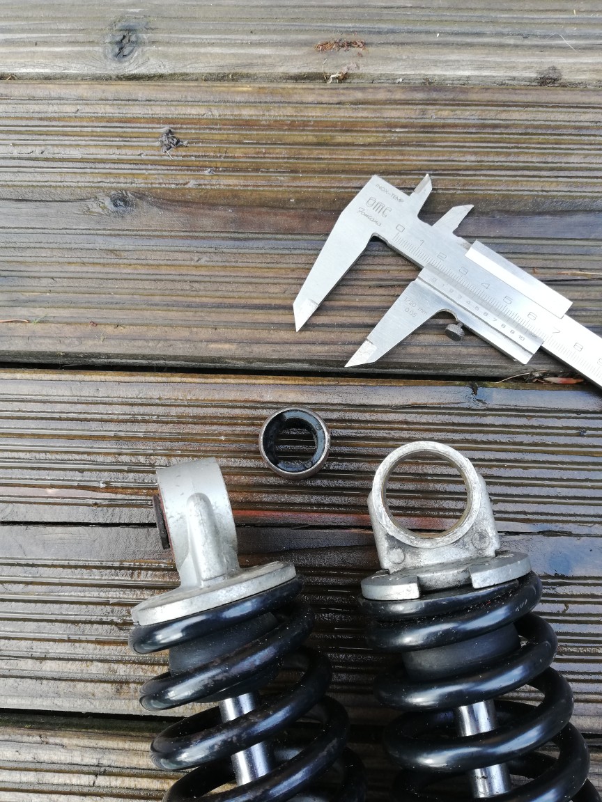

Zur Vollständigkeit: die innere Hülse war nicht dabei.
Bei der DIY-Methode müsste ich halt erst mal ein Rohr mit Innend. 14 besorgen.

Nein, schon klar. Aber die Gummibuchse hat innen schon 14mm. Vermutlich geht es trotzdem, da noch eine Metallbuchse einzupressen. Meintest Du es so?
